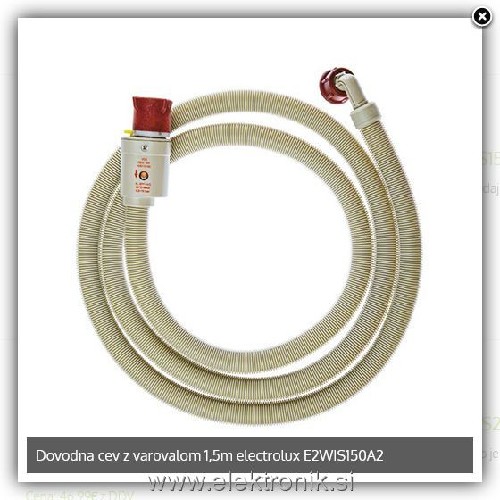

tako pa izgleda
 Velikost datoteke:  43.24 KB
Cheerio baj frm S58S Robert !

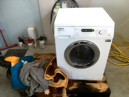

Če vas že veseli nadaljevati z rizično opremo, potem greš v Mercator tehniko, kjer je običajno gora strojev, ki jih nazaj pripeljejo od strank, ki kupijo nove. Se dogovoriš, enega obrneš in odviješ aquastop sistem spodaj, to je plavač in kabel. Obenem vzameš še cev z ventilom in to zvežeš v svojega, nezavarovanega, če res tako dobro pere.
Sicer pa greš v Leclerc, kjer so socialni modeli strojev že skoraj od 200€ naprej, pa še ti imajo najmaj 1200 centrifugo. Pri tem ni bistveno koliko ožame, ampak koliko vode ostane v cotah. Ko se voda osuši, ostane vodni kamen posušen v blagu in cote so trde. Obenem stari stroji kuhano perilo ožamejo in nanj nalijejo hladne vode. To odlaga vodni kamen na vlakna. Novejši po kuhanju najprej dolivajo hladno vodo v krop, šele nato izmetavajo lug in izpirajo.
Pri uvozu iz Nemčije pa je takole. Ob večjih poplavah je veliko strojev potopljenih in pobere jim IGBTje (6x) v inverterju. Tovarniški servisi so zelo dragi. Komplet delov za remont je 36EUR. Potem ti stroj, ki je sicer nov precej čez 1000EUR, spet pere in ožema na 1600 obratih.
Forum elektronike je namenjen, da izveš kaj koristnega, ne pa, kako se da dinar in drat v varovalko, če pregori.
Še slika stroja, ki je bil popravljen.
 Velikost datoteke:  683.72 KB
