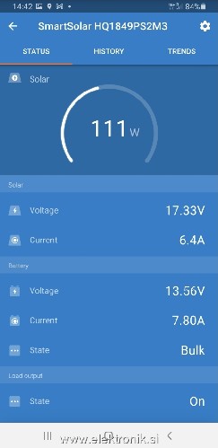

Delovanje MPPT izgleda takole. V regulator vgrajen stikalni napajalnik stalno malo spreminja delovno točko, to je tok in napetost panela, da s tem išče maksimum moči.
Panela sta dva, od firme Solarfam, 130W vsak, monokristalna, črna, z visokim izkoristkom (to je pisalo v reklami).
Potem mi je enega stolkla burja. Kupil sem drugega, od firme Victron, 175W, pa še en enak MPPT regulator. Sedaj je možna neposredna primerjava obeh panelov. Razmerje površine je 1,35, razmerje dejanske moči, s katero polnita akumulator pa je 1,5, torej victron s 35% večjo površino da 50% večjo moč.

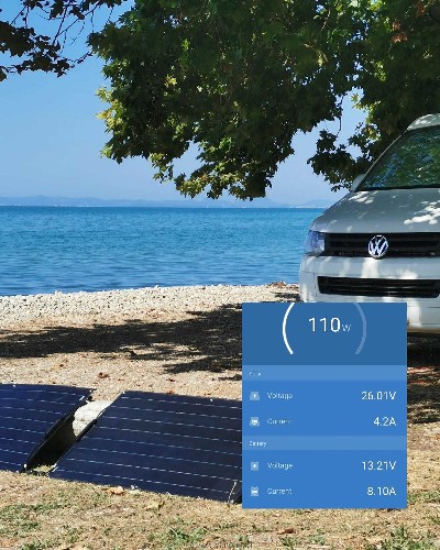

2x100W kitajska flex panela zaporedno - 8m 4mm2 - MPPT - 100Ah Gel. Na akumulator je priključen tudi alternator (prek releja) in 230Vac polnilnik. Vsi se med seboj že dve leti lepo menijo...
