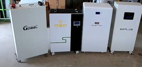

Sem precej razmišljal o pokončni postavitvi. Nato sem opazil, da vrsta proizvajalcev prodaja vertical battery boxes z baterijami v ležečem položaju. In tudi pri specifikaciji baterej EVE nikjer nisem našel vsaj priporočila za pokončno postavitev.
Ne vem, kako je celica narejena znotraj in kako se tisti gel pretaka (pretoči) in pokriva material znotraj celice. Ne vem.

Ni gela, je samo elektrolit, ki je shranjen v aktivnem materialu in ga je minimalno. V določenih izvedbah ga je samo toliko, da reakcija lahko poteka, kar pomeni dodatno varnost - če se baterija začne pregrevat na tistem mestu, elektrolit izpari in povezave ni več. (Tok take celice je manjši od zmogljivosti elektrod)
Problem ležeče celice je, da sčasoma ta vsebina migrira na priključne sponke.
Prednost ležeče celice je, da je sila na plošče vedno iz strani in se ne mečka proti dnu, pa tudi prah, smeti in ostalo ne more narediti šlusa, ker nima kam pasti. Hkrati pa je take celice dokaj simpel zlagati eno na drugo. Pri horizontalni orientaciji hitro prideš do dimenzijskih problemov, poleg tega pa naslednja baterija "sloni" na priključni strani celic in zaradi tega izgubljaš ogromno prostora.
BMS žice pa vodi ločeno od bussbarov razen, če uporabiš tako, ki je "fuse wire", saj se zelo rado preguli, te povezave pa niso varovane s varovalko.

Termicno in mehansko gledano, je po moje bolje, da so zlozene horizontalno ena ob drugi s kontakti navzgor.
Lahko pa se motim.
