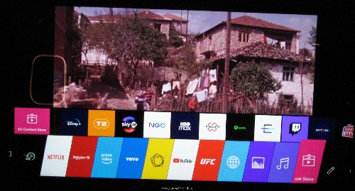

Brezžično delujejo YT in še nekatere ikonice na spodnji sliki. Navadni programi pa ne delujejo, ker je potrebno namestit neko aplikacijo. Kaj ste morali vi naredit, da se gleda še navadne programe? Nekaj sem našel, je to to? https://global.tab-tv.com/si/kako-namestiti-aplikacije-v-televizor-lg-smart-tv/
Aplikacijo? saj jih vse že imaš, mar ne vidiš tega?
Imaš T-2 TV2GO, NEO Telekom, Explore TV A1 in EON Telemach.
Da aplikacija deluje, jo je potrebno aktivirat, kako to narediš, vprašaj tvojega ISP (internet service provider), ki mu plačuješ položnico za internet in TV, ...
Za aplikacijo na smart TV je vseeno ali imaš unicast ali multicast, ker v vsakem primeru dela unicast. Multicast uporabljajo samo STB-ji, razen če zahtevaš da je vse na unicast (T-2), pri Telemachu npr pa je treba zahtevat UTP EON smart box namesto hibridnega UTP+coax).
Na mojem wireless bridge je delal tako T-2 preko unicast (multicast pač ne na STB), in dela na Telemachu EON smart box UTP in to hkrati z internetom, IP kamerami, ... hkrati seveda, brez zatikanja TV.

Pojasnilo posebej za tebe @v.j.
To sem čaral vščeraj zvečer. TV me je spraševal (prvič nasploh) po nekih posodobitvah. Bilo jih je kakšnih 5. Vse sem samo potrjeval. Ikonic ni bilo nič več kot pred posodobitvami. Danes, ko sem TV prižgal nisem bil pozoren, ko sem naredil tisto fotko, da je več ikonic. Očitno je bil potreben nov zagon TV-ja. Meni trenutno ni pomembno, ker imam preko kabla, me pa zanima, kaj bi se zgodilo pri kolegu, ki tega nima?!
Če se da po kmečko razložit...

Ahh ja Rolling Eyes d'oh! Think Shocked Confused
Ti si tako sliko priložil, nihče drug Brick wall
Posebej za tebe s53al, a je res tako težko odpret oči, pogledat navodila, upoštevat nasvete, naredit kar se svetuje, opisat natančno, ..., šele ko bo tale tema raztegnjena na vsaj 5 ali 6 strani, boš šel probat do kolega, prej verjetno ne.
Kaj kolega nima? Kabla, interneta, aplikacij na TV Question res te ne razumem.
Ima vsaj SMART TV? če ga nima, potem pozaibi na aplikacijo, če ima, naj aplikacijo inštalira, ... beri uporabniška navodila za TV, kliči ISP, še vedno ne vemo kdo je... boš rekel, da ni pomembno, o pa je, vsak ima lahko nekoliko drugače in če ne znaš vprašat tvojega ISP ali se ti ne da, bo mogoče tule kdo napisal, ko bo to jasno.
Čez wireless bridge gre tudi STB, preverjeno T-2 (če je unicast, treba zahtevat) in Telemach (če je EON UTP), pri Telekomu verjetno ja, ker tako pravijo in ker preverjeno deluje internet in NEO box prek istega kabla in potem razdeljeno s switchem oziroma AP, pri A1 naj bi delovalo, ampak ne nudijo tehnične podpore za to.
Nobena aplikacija za SMART TV ne dela če ni aktivirana, ker pri naših operaterjih se vsak dodatni TV doplača, zato se v aplikacijo vpiše ena koda, ki jo dobiš... ja, pri ISP, če še nisi presegel maksimalnega števila televizorjev.
