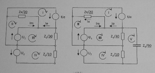

Sem hotel dodati jpg priponko, pa mi je ni sprejelo.
Še en poskus.
Če bi sliko zmanjšal na bistveno, bi bilo še lažje.
 Velikost datoteke:  485.85 KB
 Pogledana:  15 krat

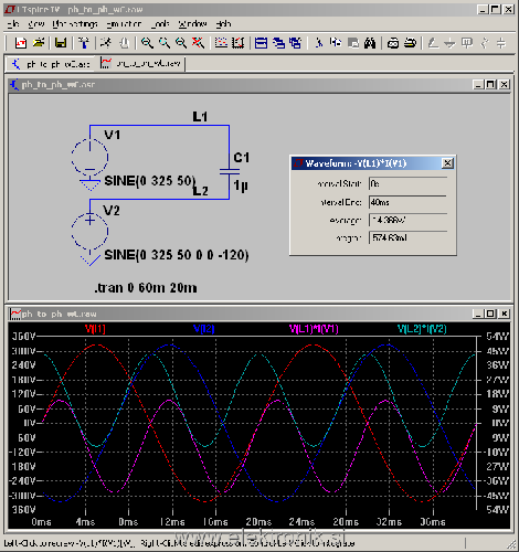

Za tiste, ki ne verjamejo v prenos moči, sem pripravil simulacijo.
Prikazani sta dve perodi.
Kondenzator med fazama. rdeča/roza: nap./moč faze 1, modra/modro-zelena: faza 2

Poskušam razumeti ta pojav prenosa moči, a zaenkrat mi ne sovpada s pridobljenim znanjem. Kondenzator povzroči zamik za 90°, tako dobimo zaradi tega dejanski zamik med fazama za 30° (120 -90 ). Kondenzator prevaja izmenično napetost v obe smeri, pri tem bi sklepal, da bi se morala moč prenašati izmenično (enkrat na eno drugič na drugo fazo). Če spremljam diagram me napeljuje, da je smer prenosa moči odvisna od faznega zamika, torej od prehitevajoče proti zaostajajoči.
