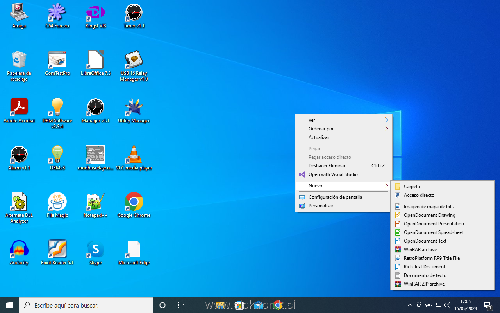

S prijavo kot drugi uporabnik mi kreiranje nove mape deluje na namizju in v raziskovalcu. Edino da sedaj imam vse v izvirniku-spanscini (Nova mapa = Carpeta)

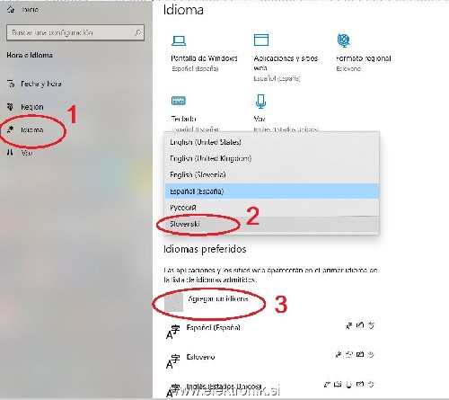

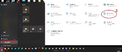

Kakorkoli, sem ti naredil "španske" slike kako izbereš slovenščino ali vsaj angleščino.
Upam, da jo imaš inštalirano in jo samo izbereš, drugače jo bo treba dodati/prenesti.
Sledi prvi sliki, ki je v španščini:
1 Start
2 Nastavitve (Configuracion)
3 Ura in Jezik (Hora e idioma)
Zdaj se odpre druga slika in spet sledi:
1 Jezik (Idioma)
2 tu imaš po vsej verjetnosti izbrano Espanol, klikni, da se ti pokažejo vsi jeziki, ki so inštalirani in izberi Slovenski.
3 Če slovenščine ni, jo dodaj (Agregar un idioma) s klikom na + in nato pod 2 ponovno izberi
Zahtevan bo izpis in načeloma bi se ti moral jezik spremeniti. Seveda se vpiši kot Administrator.

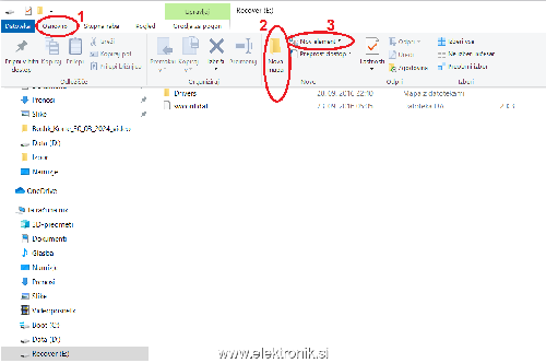

Ali lahko preko Raziskovalca skreiraš mapo in/ali povej, če sploh imaš ikono "Nova mapa" v Raziskovalcu.
Torej odpri Raziskovalca, izberi npr. Namizje ali karkoli kjer želiš ustvariti novo mapo, zgoraj izberi zavihek "Osnovno" (1), in če imaš ikono (2) ustvari Novo mapo.
Če ikone za Novo mapo nimaš, klikni na Nov element (3) in poglej, če je tam ikona za Novo mapo.
Če imaš voljo, sporoči.

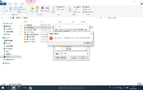

To sem omenil že na začetku, v raziskovalcu imam ikono za kreiranje nove mape ampak ob kliku nanjo se ne kreira nova mapa. Poskusil sem še tako, če želim karkoli premakniti (move to) drugam na x lokacijo in kreirati novo mapo dobim sporočilo, da nimam dovoljenja.

Tudi če poskusim z odpiranjem nov element (3) je enaka situacija, odpre okno brez ponujene ikone nova mapa, kot na namizju.
