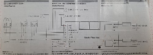

Deluje, amapak ne šteje pravilno. Enkrat šteje po 2 pa po 3 in tudi več...5 itd.
Na sponko COUNT IN sem dal rele katerega proži signal 24VDC. Verjetno rabim nek digital input ali kako lahko naredim da bo števec točen?

Mogoče je problem odskakovanje kontaktov (bouncing).
Raje uporabi SSR oz. optospojnik. Če ne pa kakšen debouncing.

COUNT IN je na masi oz. na minus.

Imam pa na sponki 8(COUNT IN) 3.1V. Moralobi biti 1,5V. Se to lahko kako zniža?

Namesto fotke tiskanih navodil daj raje povezavo na PDF navodila. In tam najdem
COUNT IN, IN 1, and IN 2 are triggered by voltage level lower than
1.5 V.
Torej je noter 50kOhm pull-up. Impulz pa naj bi se generiral s staknitvijo na maso (active low level).
1.5V je le prag, kot bi lahko nekdo prebral med vrsticami specifikacij.
Omenjeni SSR se mi zdi primeren.
