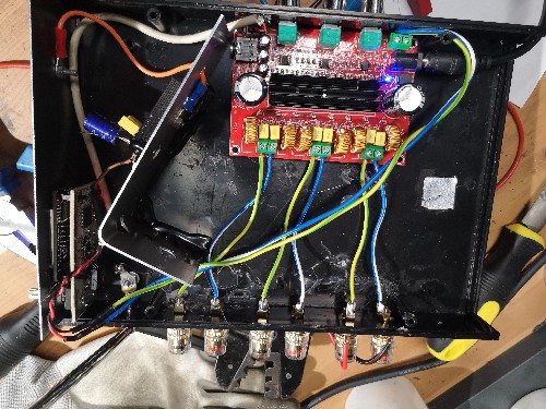

Trenutno imam še nekaj težav z rahlim brenčanjem, ko mu na vhod dodam še predojačevalec z NE5532. To moram nekako sfiltrirat... (brez predojačevalca je popolnoma tih). Kakšna ideja, kaj naredit? EMI filtri ki so na sliki niso pomagali.
Vidim pa, da ima tale tvoj predojačevalnik že vgrajen, moj na žalost nima in za pasivni inštrument kot tak ni dovolj občutljiv.
Preveri kako imaš narejeno gnd od napajanja in od signala. Vse poveži v eno točko na napajanju. Tudi gnd obeh napajalnikov se morata srečati v tisti točki

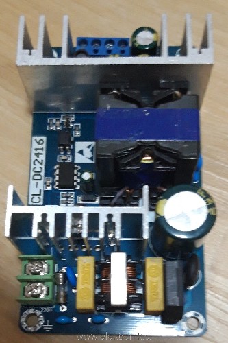

Ko bo modul vgrajen v dejanski box, bo napajan s takim SMPS.
On ima le izhodne + in - priključke (ker je napajanje enostransko je potem minus dejansko masa). Ali naj maso vežem tudi na to mesto, ki je označeno z ozemljitvenim simbolom (levo spodaj) ali je to mišljeno za ozemljitveni PE vodnik iz priključnega kabla? Ali naj bo tu celo zvezdišče vseh mas v eni točki?
Se mi pa včasih pojavi težava, ker se mi preko PE žile iz napajalnega kabla prikradejo motnje v zvok, ki jih ni, če ta PE ozemljitev ni priključena, ampak to je že drug problem...

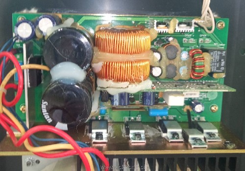

Robantim na "mojstra", ki gre takole popravljat. En kup dela je, da razstaviš do te mere, da je možno popravljat, potem pa zamenja en elektrolit in debelo popacka z lepilom. Zdaj sta fuč oba, zamenjani celo slabši od starega. Brick wall

Izhodi za zvočnike so ločeni in nimajo gnd, na točko, kjer je znak za gnd bi jaz pripeljal napajalni kabel z gnd vodnikom. Potem lahko z tanjšo živo (utp) povežeš na predojačevalec in tam narediš zvezdo za signal. Če bo še vedno brum, probaj na to žičko dat 10 ohm upor zaporedno....
Včasih je enostavno rešit, drugič je pa potrebno kar nekaj preizkušanja.

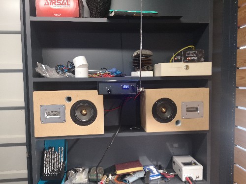

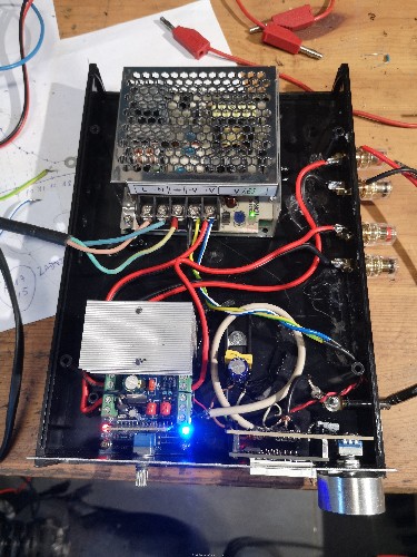

Ravno te dni sem dal fm sprejemnik, ki mi ga je dal SIlvo, spakiral v ohišje. Sem mislil dat D klaso 2.1 in naredit en majhen sistem, samo z radijem. Pa sploh ni lovil postaj Shocked
Antena prava, povezavo med anteno iz fm modulom sem dal koaksialni kabel, oplet dal na maso, med ojačevalec in fm sem dal zaslonko iz pleha, ki sem jo povezal na gnd... ni delalo.
Sem obupal in dal ojačevalec AB, pa je začelo špilat Very Happy
Žal pa ta ojačevalec nima 2.1 izhodov, zato sem gor priklopil malo večje zvočnike, kot sem imel namen v osnovi . Trenutno je v delavnici in res lepo dela. Dobra lastnost ab ojačevalca je tudi to, da ima BT integriran in se lahko poveže na telefon. Še slike, kako je bilo z d in kako je zdaj z ab klaso:

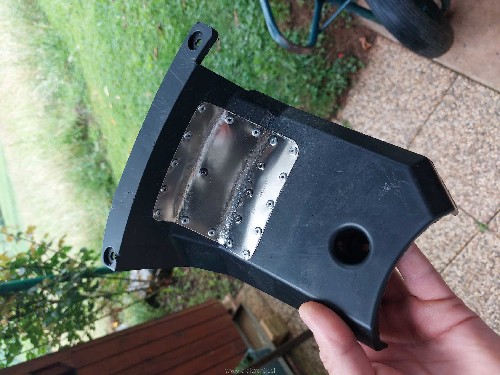

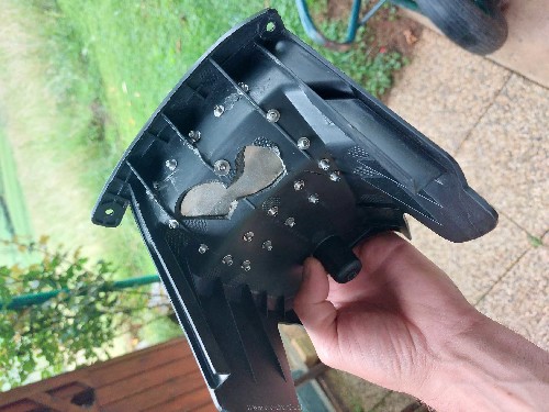

Popravil letos kupljeno vrtno kosilnico, je kamen prestrelil zaščitno plastiko za pogonski jermen. Na servisu so rekli da se novo lahko dobi šele septembra. Rolling Eyes
Glede na ves ta dež bo do septembra še veliko trave za kosit, zato sem luknjo kar zakrpal s plehom. Anxious

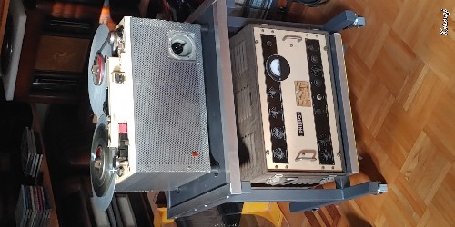

Zgornji del pogona traku je dobil perforirane stranice, ker originalno ohišje je dobiti misija nemogoče......
Sedaj pa napad na ojačevalno predmagnetilni del v spodnji 30kg škatli. Potem bo pa že kakšena muzika zalaufala.

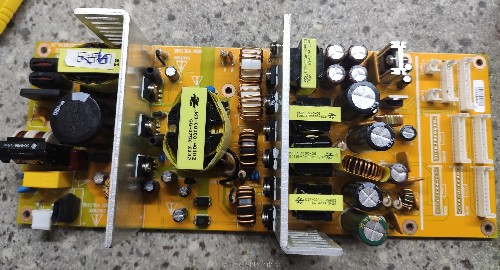

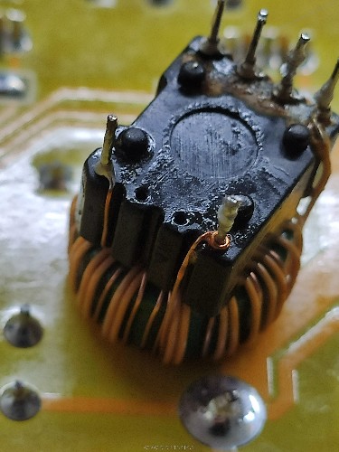

Sodelavcu popravljal napajalnik od mešalne mize Behringer X32. Deloval je cela 4 leta, potem pa na lepem odpovedal.
Po enem kupu merjenja, zakaj napajalniški krmilni PWM čip ni štartal, ter zakaj primarni mosfeti niso dobili impulzov nase, sem le našel napako. Neprispajkano primarno navitje v transformatorčku, ki prenaša pulze iz izhoda PWM čipa UC3844 na oba mosfeta za krmiljenje glavnega flyback transformatorja. Dancing Čudno da je sploh zdržalo tako dolgo.

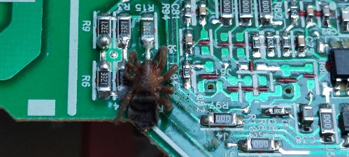

Napajalnik za PS4 ravno med počitnicam prenehal delovati. Rolling Eyes
Na sliki je viden vsiljivec. Odstranil vsiljivca, PS4 še kar ne dela.
Zamenjam še upor, ki je bil pod vsiljivcem in PS4 se sedaj prižge.

Kje si imel tega vsiljivca? Na napajalnem delu ali matični plošči?
Imam namreč problem da mi PS4 ne vžge. Sem ga podrl in na hitro pregledal napajalnik. Vse OK. Tudi 5v ima na kontrolnem priključku. Vseeno pa PWR gumb ne zasveti in ne vžge ne gled koliko pritiskam na ta gumb.

Orignialna definicija "bug in the system."
