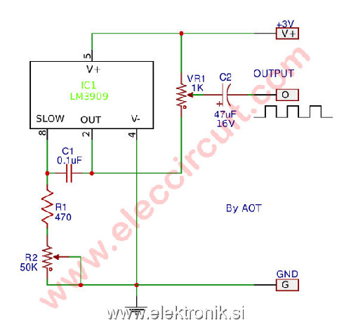

PrispevekObjavljeno: Sob Jun 15, 2024 10:24 pm    Naslov sporočila:   Odgovori s citatom
Shema odganjalca komarjev podobna priloženi, izhod direktno preko kondenzatorja na piezzo zvočnik (brez potenciometra VR1)

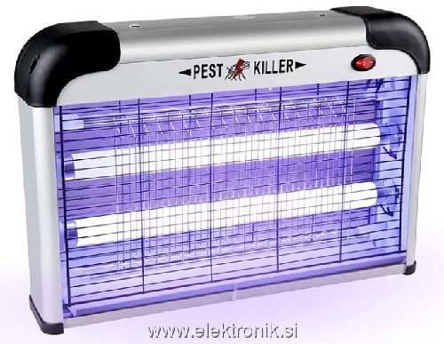

Uporabljam tisto kar jih privlači. Radijske valove z valovno dolžino malo pod 400 nm in visoko napetost. Od veselja kar eksplodirajo z glasnim pokom.

Zanimivo. Hočeš reči imaš ledice od 400 nm valovne dolžine zadaj za električno mrežico?
s57bic
Prispevkov: 637
Aktiv.: 2.69
Kraj: LJUBLJANA
PrispevekObjavljeno: Tor Jun 25, 2024 12:14 pm    Naslov sporočila:   Odgovori s citatom
Ja. moja škatla je široka cca 35 cm.
Podobna je tej na sliki, ni pa enaka.
Pred leti je bila kakšnih 40 eurov.
Noter letijo komarji, mušice in muhe pa včasih tudi vešče.
Potem z glasnim pokom eksplodirajo. Ostanki se nabirajo spodaj v izvlečnem predalčku.
S tistimi manjšimi in okroglimi uničevalci pa nisem bil zadovoljen. Skoraj nič ni letelo noter. Mogoče žarnica ni bila prava.
Se pa nekateri komarji zadržujejo bolj pri tleh, nekateri pa višje.
Najboljše bi bilo imeti dve taki napravi.
Kar se pa tiče frekvence motenja. kaj pa swipanje UZ tona. Od-do. Potem bo pa za vse poslušalce moteče.
Lp, Jože
