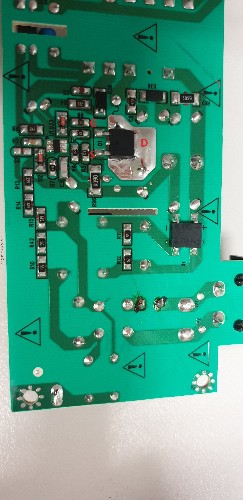

Živjo
Dopust je odvzel voljo za popravilom Smile Meril sem v vezju in dobil :
gate (Č) - source (R) - 20kOhm stoji
gate (R) - drain (Č)- 20kOhm in narašča
source(R) - drain (Č)- 20kOhm in narašča
Počakam navodila kako in kaj naprej Smile
Hvala in lp
D.

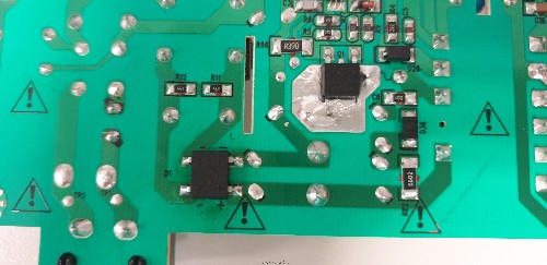

romascenko je napisal/a:
Snel sem Graetz in pomeril:
MM na diodo
Črna na + , Rdeča na - = 0,532V
Črna na + , rdeča na "sinus1" in "sinus2" = pokaže neko napetost cca 2,2V in takoj pade na 0
Tole sem še enkrat prebral. Torej ena ali obe (odvisno kako si meril) plus diodi sta v stiku. Ampak MM to takoj pokaže.

bostjang je napisal/a:
MM na diodo
Smile

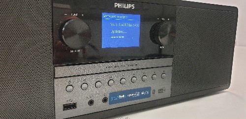

Drži, po zamenjavi greatza (sem ga naročil z varovalko samo je kasneje prišel) radio deluje BP Smile
Hvala vsem za pomoč Smile
