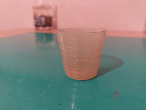

s59ma je napisal/a:
Procente naliješ "po občutku", ne po merici (mililitrih) ?????
Ne, seveda uporabljam merilno posodico, samo je bolj kilava, ker je široka in nizka, takšne ki so bolj natančne so ozke in dolge da je skala bolj raztegnjena. Potem pa še z leti volja po natančnosti popusti in vid opeša in iz 40ml je hitro 35ml ali 45ml.

Merilna posodica za 2T motorno olje.

PrispevekObjavljeno: Pet Okt 11, 2024 11:08 pm    Naslov sporočila:   Odgovori s citatom
Litrska embalaža husqvarninega olja ls in xp ima tisti majhen del v katerega iztisneš olje iz velikega dela. Tisti majhen del embalaže ima označeno koliko olja glede na procente gre v 5 litrov bencina.
