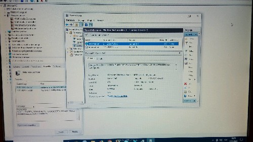

@airwolf, kartica sem dal noter že pred posodobitvijo. Tudi po posodobitvi driverov ni.
Probam ročno in napiše, da jih ne najde. Sumim, da driveri za WIN 10 ne obstajajo Question
Če se da po sliki kaj pogruntat, kaj bi to bilo?
Če pa cd dam v enoto, zagrabi le instalacijski XP, ostalo nič. Vsaj USB deluje.
To je pa slika kartice, ki napiše, da driverov ni in koda napake 28.

Mogoče bo CD/DVD pogon najlažje preizkusiti v drugem PC. Druga možnost je drug OS, npr. kakšen Live Linux.
Mogoče bere samo CD, DVD pa ne.
Za video kartico, ti je pa že airwolf napisal. Jaz bi isto priporočil.

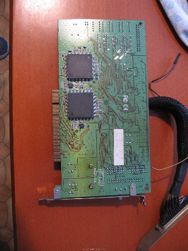

Tu je pa še druga stran kartice.

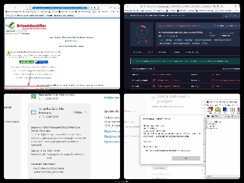

PrispevekObjavljeno: Ned Nov 03, 2024 2:45 pm    Naslov sporočila:   Odgovori s citatom
Ravne je napisal/a:
s53al je napisal/a:
Morda bi tale driver odgovarjal?
Takim in podobnim stranem ala driverifentifier/driverupdate, se izognem kot hudič križa.
Sicer pa hitri test pokaže mojo minimalno previdnost, ki jo priporočam vsem.
Virustotal prikaže stran sumljivo, kaj šele, če preneseš datoteko, bodisi ki jo sumljiva stran ponuja v obliki "DVR Capture 1st.zip" ali "driveridentifier.exe". Slednjega MS antivirus takoj pošlje v karanteno, brez pametovanja.
Saj lahko, da temu setup programu delam krivico, vendar neznanim gonilnikom jaz enostavno ne zaupam.
Če Windowsudate in furmani na strani proizvajalca ne zadostujejo ali oživijo napravo z njihovim (pospisanim in verificiranim) gonilnikom, da nedelujoča ali neznana naprava oživi, potem jo zavrzi ali posodobi sistem tako SW kot HW in gremo dalje.

Je zdaj problem v CD/DVD enoti ali tej video (DVR?) kartici ali oboje?
Je ta pci video kartica sploh kdaj delovala v Win10 sistemu? Da ni bil prej inštaliran XP sistem, tam je delovala, nekdo pa je čez inštaliral Win10 in zdaj enostavno ni "furmanov"/gonilnikov zanjo.
VEN_1131 označuje Philips Semiconductors, DEV_7146 pa čip Philips SAA7146.
https://devicehunt.com/view/type/pci/vendor/1131/device/7146
Primer za isti VEN/DEV nakazuje, da je bil gonilnik na voljo samo za dinozaver sisteme: WinXP (32bit), Win200 in Win NT4.0.
https://oemdrivers.com/graphics-philips-saa7146-driver
