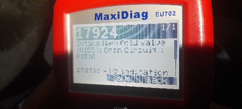

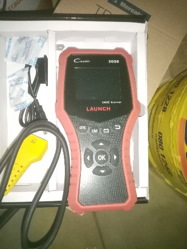

Ta tester-na spodnji fotki, ki ga imam, na Audi A4 1998 sploh nic ne pokaze. Ne ustreza avtu.
Je pa kolegu na njegov tester (zgornja fotka)neko napako javilo, ni pa bila to lambda sonda, pac pa napaka 17924. potem je nekaj pri motorju rihtal-menjal neke preperele cevke med drugim. Potem je se ocistil senzor pretoka zraka.
Žal na tehničnem ni bilo sprememb-plini slabi. Obe vrednosti 0.6% CO.

Pa saj na testerju je dobil kar lepo opisano kodo napake. A to ste preverili?
17924/P1516/005398 - Intake Manifold Valve (N156): Open Circuit
Possible Causes
Wiring from/to Intake Manifold Valve (N156) faulty
Possible Solutions
Check/Replace Intake Manifold Valve (N156)
Perform Output Test.
Use Scope to check Activation Signal while performing an Output Test.
Possible Causes
Possible Solutions
Ja. Ena žićka je bila utrgana in jo je porihtal.
