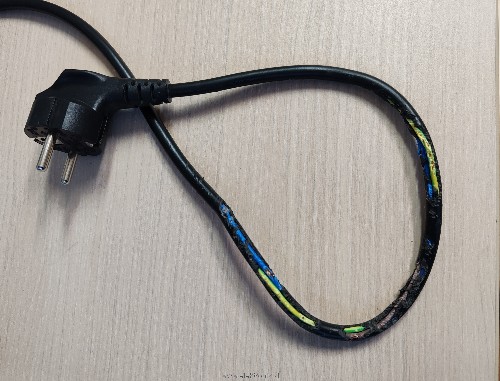

mucek je napisal/a:
Pa je tole dejansko pogrizeno od miši? Meni bolj izgleda, kot bi bila mehanska poškodba, da bi bil kabel nekam stisnjen (ob en relativno oster rob; npr med strop in rob luči) in bi ga nato nekdo potegnil.
LP, g
+1
ignis
Pridružen-a: Pon 21 Feb 2011 10:38
Prispevkov: 485
Aktiv.: 2.78
Kraj: MB
PrispevekObjavljeno: Čet Nov 21, 2024 12:02 pm    Naslov sporočila:   Odgovori s citatom
mucek je napisal/a:
100% so miši
tudi na drugih mestih je pogriženo
samo ni tako fejst(nisem dajal več fotk, da ne obremenjujemo server-splet)
tudi pustile so materialne dokaze --> kakeci in urin
Trenutno miši ni, vendar se lahko vrnejo, po zimi vedno gredo na toplo in svetilo je najtoplejše mesto
Kako zaščitit vodnike?
Znanje se množi, če ga delimo!
kvarkel
Prispevkov: 445
Aktiv.: 2.79
PrispevekObjavljeno: Čet Nov 21, 2024 2:21 pm    Naslov sporočila:   Odgovori s citatom
Če je pogrižena samo izolacija, zaradi tega LED ne bi utripale.

ignis je napisal/a:
Kaj narediti proti glodlacem ki žrejo kable?
Pred kratkim sem zasledil PV kable, ki so ... slabega okusa ravno za ta namen.
Lahko bi dal tudi v kovinsko cev.
BTW: Američani imajo radi kable za omrežno napetost s kovinskim plaščem.

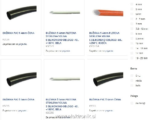

Skoraj bi rekel, da sta dva pred imela prav glede mehanske poškodbe...
Drugače pa kaj takšnega, če je res miš bo imel več posla. Imaš pa tudi mrežičaste.
(glej srednje)

ignis je napisal/a:
Hvala!
Dosti kaj se ne da narediti. Najenostavneje jim onemogočiti vstop. Če ne gre potem nastavi vabe za glodavce. Kable, ki prihajajo z zunanjosti "zrakotesno" zatesnit. Glodavci v hladnejšem času silijo v prostore. Iščejo luknje. "Nevarne" so nezatenjene luknje skozi katere gredo kabli tudi če so majhne, da glodavec ne more skozi. Če zaznajo pretok toplega zraka ali vonjave hrane skušajo priti skozi. Če je luknja premjhna jo skušajo povečati. Če je stena betonska se bodo lotile tistega kar lahko glodajo - torej kabel. Sam sem videl - (popravljal) kar nekaj takih primerov požrtih kablov pri prehodu skozi strop, zato kable pri prehodu obvezno zagibsam.
Zgoraj je bila očitno "huda" lakota. Wink Videl sem že precej požrtih kablov - (bojlerji, kotli, štedilniki...) Običajno moder vodnik pustijo pri miru. Očitno zato, ker modra barva ni ravno naravna ?

Silvo je napisal/a:
No, za tega glodalca (hišni zajec) ni pomembna barva.
Kabel je bil pod napetostjo. Čudno pa je to, da se mu ni nič zgodilo. Pravtako ni izklopil FID ali pregorela kakšna varovalka. Confused Očitno je dober "štromar"! Laughing
