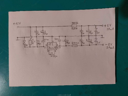

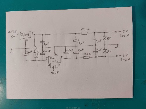

Veš kaj, najbolj enostavno in učinkovito dušenje narediš z upori, če je le dovolj majhen tok in dovolj visoka izvorna napetost da si lahko privoščiš padec napetosti na uporih.
Za višjo izvorno napetost uporabi 9V pozitivni regulator, za končno stabilizacijo napetosti pa 5V zener diode.
 Velikost datoteke:  146.41 KB

V bistvu so tako majhni tokovi da 9V regulator sploh ni potreben, 9V zener dioda z lahkoto opravi nalogo, pa še to je, bolj kot ne, samo prenapetostna zaščita za ICL7660 saj se vsa moč troši na 150 omskem uporu, tudi kadar na izhodu ni bremena.
9V regulator sem odstranil in sem rajši na izhodih dodal 10uF elektrolitske kondenzatorje za dodatno glajenje in filtriranje.
Sedaj ko je vezje dodelano izgleda vse skupaj zelo preprosto. Rolling Eyes

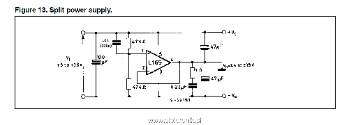

Še ena možnost:
