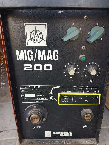

Daj še kakšno sliko s sprednje strani. Morda ima preklopnik 230/400V? Očitno obstaja več različic.

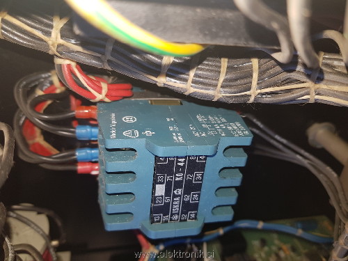

Sem preveril kontaktor (slika spodaj), ampak iz tega nisem uspel razbrat, s kakšno napetostjo se proži. Na njem sicer piše 240V ac, ampak to spet ni logično, če ga proži elektronika, ki se napaja s 28V ac.

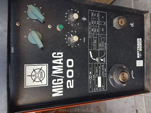

Sem slikal še fronto - nima nič za preklapljat (slika spodaj).

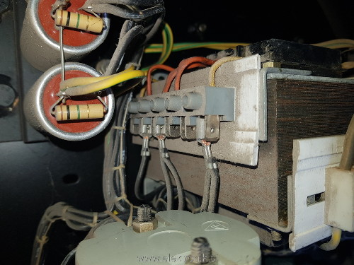

Sem pa pomeril ta autotransformator z več odcepi (slika spodaj). Ima 5 sponk, upornosti navitja glede na prvo sponko so: 10, 18, 20 in 21 Ohm. Trenutno je priklopljena ena faza na prvo sponko in druga na četrto sponko (20 Ohm), odcep (18 Ohm) pa je uporabljen za napajanje ventilatorja in EM ventila.
Pomoje bi bilo najbolje, da priključim drugo fazo tretjo sponko (18 Ohm), odcep za napajanje pa vežem na drugo sponko (10 Ohm) in je zadeva rešena. Me pa čudi, da je zadeva zvezana kot je, ker to nima nobene logike, dvomim pa, da je to kdo predeloval.

Glede na sprednjo sliko, bi rekel, da je aparat trifazni. Torej modra verjetno res ni ničla. Think
Vendar mora nekje dobiti 220V (230V) glede na to, da sta vsaj ventilator in ventil 220V.
Napis na kontaktorju pa se slabo vidi. Morda je tudi tuljava kontaktorja 220V?

EM ventil in ventilator se obadva napajata iz tega sredinskega odcepa avtotransfirnatorja (ta, ki ni na shemi). Zdaj sem samo pretaknil eno fazo in sredinski odcep (kot sem opisal zgoraj), tako da sedaj dobim 230V ac.
Sem poskusil varit in dela brez problemov.
