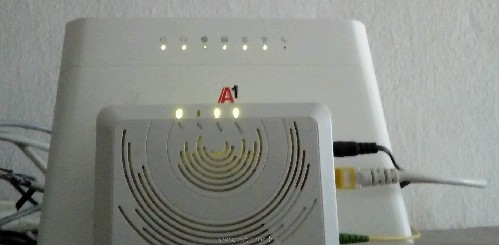

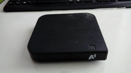

Je to takšen sprejemnik kot na sliki?
Ali mogoče na TV- ju izpiše "prišlo je do napake v omrežni povezavi"?

s53al je napisal/a:
Ja taki je. Ja točno tako je pisalo. Itak se je to že vidlo po tem, da niso lučke svetile zdaj pri konektorju. Razen ena je na vsake nekaj sekund malo utripnola.
Pa odzadj je bilo tikalo 0-1.

damjango je napisal/a:
Pa ko se ga je prestavilo k drugi televiziji je pa delal normalno.
Ima modem tudi takšen kot je na sliki? Ta je moj.
Ta modem so mi naštimali (A1) in nima veze v kateri port vštekaš TV ali internet. Vse kombinacije delujejo.

s53al je napisal/a:
Ne meni se zdi da ima nekega fritzboxa. Seveda ima pred modemom še ONT škatlico v katero pride optični kabel. ONT je pa povezani na WAN port v modem.

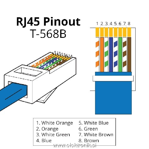

Morda pa nisi upošteval pravilni razpored paric UTP kabla. Po navadi se uporablja na obeh straneh standardni razpored T-568B. Današnje naprave sicer avtomatsko prepoznajo tudi "crossover". Nepravilne razporeditve pa ne znajo razbrati. Torej najbolj pomembni sta dve parici, ki sta priključeni na pine 1, 2, 3 in 6. S tema dvema pravilno priključenima paricama se doseže 100Mbps hitrost.
https://www.showmecables.com/blog/post/rj45-pinout

Ravne je napisal/a:
To sem upošteval in 10x preveril. Ja tudi o tem razmišljam, da sploh njihov paket pri A1 ali celo modem sploh omogoča več kot 2 setup boxa. Pa čeprav imajo na novo zgrajeno optiko od RUNE z operaterjem A1. Po moji logiki prej sploh niso imeli možnosti priklopa za trojčka preko telefonske linije. Navadnega telefona pa nimajo, ker so ga že zdavnaj odjavili. Recimo zanimovo je bilo tudi to, da sem probal dati vmes switch na ta kabel in z switcha povezal z original kablom 1 meter in so lučke svetile. Samo ni bilo povezave interneta na setup boxu. Nisem pa nič takega imel recimo kaki laptop ali kaj, da bi lahko dejansko preveril če je sploh bil internet na tem switchu.
