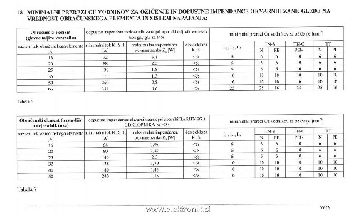

Prilagam tabelo iz tehnične smernice za ožičenje merilnih mest glede minimalni presekov. Mogoče še komu koristi.
 Velikost datoteke:  138.54 KB
 Pogledana:  31 krat
