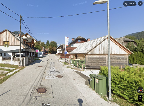

Super, probam v to smer. Kaj pa nad cesto, po luftu je to lažje?
Čez to cesto so itak že kabli...

To mi je jasno, mislil sem, če bi pridobil soglasja za nad cesto in svoj kabel, svoje stebre dal.
1dva3
Prispevkov: 542
Aktiv.: 49.71
PrispevekObjavljeno: Čet Jan 16, 2025 5:46 pm    Naslov sporočila:   Odgovori s citatom
Tudi za kablovje nad cesto rabiš soglasje. Razen, če si telekom, potem vlečeš to kakor štrik za perilo

Podboj pod cesto ni nujno da je možen, če so pod cesto že drugi vodi, kaj če s posegom prebiješ nekaj kar je že tam od prej?
Zakaj se to sploh omenja, če ima njegov sosed kabel čez cesto. Se postavi drog po receptu soseda in to je to. Potem pa pogajanje z elektrom glede omarice.

Vsi kabli preko ceste so od Elektro Gorenjska.

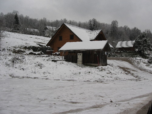

EDIT: Pri nas so postavili omarico nekomu (ali si jo je sam) in priklopili pa na parceli sploh ni bilo nobenega objekta.
To je omenjena omarica, ki stoji že 10+ let. Tista hiša v ozadju je pa zrastla lani v slabem mesecu. Zakon naj bi bil za vse enak...
