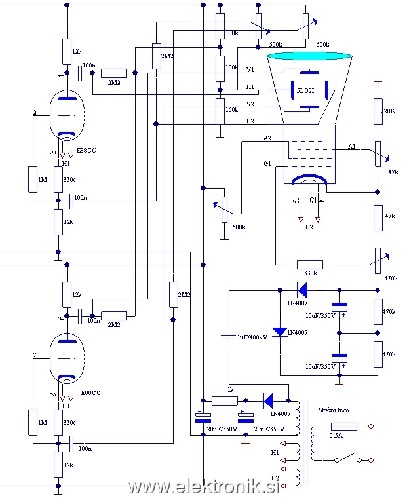

Do sedaj sem naredil vse okrog katodne cevi. Preizkušeno in lepo dela (zaenkrat z zunanjim generatorjem žage (555)). Če bi to videl borber bi se razhudil na takšen "Stilbruch". Probal sem pa vezje! Signal generatorja pa tukaj na žalost nimam.
Ker mi je tako všeč Frenkova ideja z napisi na slik,i bom prilepil načrt do sedaj narejenega.
Ideje za naprej???!!

borber je napisal/a:
Zelo nostalgično. Ampak tiste 1N4007 mi pa niso všeč. Kvarijo stil.
Namesto 1N4007 uporabi AZ1 (elektronka, usmerjevalka). Ta bo povsem v stilu.
Jur

PrispevekObjavljeno: Čet Nov 02, 2006 4:34 pm    Naslov sporočila:   Odgovori s citatom
Ne gre. Je direktno kurjena, pa bi rabil še eno navitje 4V.
jur
Prispevkov: 5142
Aktiv.: 21.70
PrispevekObjavljeno: Pet Nov 03, 2006 10:02 am    Naslov sporočila:   Odgovori s citatom
AZ1 samo vtakneš v vezje, da dobi pravi izgled. Za dejansko usmerjanje pa na spodnjo stran vezja nalotaš 1N4001. Če se malo potrudiš, in ločiš podnožje in balon elektronke, lahko polprevodniško diodo vgradiš v notranjost, tako da se sploh ne bo videla. Pred časom sem tako popravljal defektne AZ1 lampe.
Če pa hočeš na vsak način kurjavo, daš v podnožje elekronke še oranžno ali rdečo LED diodo (z vezjem za počasen start).
Jur
Aktiv.: 33.05
PrispevekObjavljeno: Sob Nov 04, 2006 11:32 am    Naslov sporočila:   Odgovori s citatom
O ne, tako pa se ne grem! Bom pa v bodočnosti naredil ponaredek lampe 3NF in nato še audion v tem stilu. Že dolgo zbiram material.

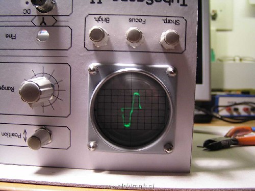

PrispevekObjavljeno: Sob Nov 04, 2006 10:30 pm    Naslov sporočila:   Odgovori s citatom
Na ekranu je že prva krivulja. Sicer še ni zatemnitve žarka pri povratku in vhodnega Y ojačevalnika, zato je pri vrhu porezana.
