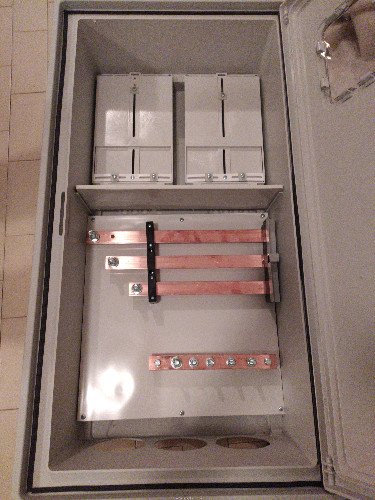

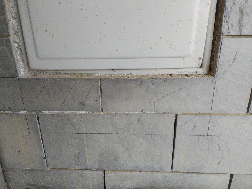

Tako je, nad zgornjo in desno. Čeprav so oni izkop označili spodaj, kjer je dovod in bi z rezanjem in štemanjem lahko poškodoval dovodne kable (ki so pod napetostjo!) ali celo naredil kratek stik. Spodaj najbrž zato, ker glede na to kako visoko so zbiralke za faze, je dovodni kabel prekratek. Ali ga v primeru da jaz naredim izkop zgoraj oni podaljšajo?
Nekaj mi še ni jasno. Kje v tej omarici je predviden prostor za varovalke? Nočem namreč delati "izkopa" potem pa bodo rekli, da so pripeljali napačno. Zaradi načina kako so pristopili k zadevi jim ne zaupam nič. Žal.

Kot sem ti že zapisal, zahtevaj odklop napetosti v dovodnem kablu in naj ti staro omarico odprejo (oz. je izgleda že tako ali tako odprta). V omarici točno vidiš, kje v vertikalni liniji potekajo kabli. S fleksarco brez strahu zarežeš desno od omarice in tudi spodaj kakšen centimeter. Potem pa okoli kabla ročno odštemaš. Kabel je zaščiten s PVC cevjo, tako da ga pri ročnem štemanju ni ravno lahko poškodovati.

Varovalka ("pancarke") gre na vrhu tistih treh zbiralk (je tako narejeno podnožje, da se samo gor natakne in privijači).

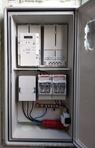

Omarica bo kar prava. Po vgradnji naj bi izgledalo kot je na spodnji sliki. Pri pripravi večje odprtine je portrebna previdnost na spodnji in zgornji strani, kjer res ni priporočljivo rezanje s kotno brusilko globje od nekaj cm, naprej pa samo s štemarco, ob strani običajno ni težava.
Je pa v praksi res najbolje, da se to kolikor se le da pripravi dan ali dan prej. Omarico se obštema toliko, da je popolnoma razrahljana. Da bi padla ven se skoraj ni potrebno bati. Ob menjavi se tudi naredijo najprej vsi priklopi, nazadnje se omarico uravna in utrdi s purpenom
Sicer pri tvoji strai omari ni za pričakovati stranskih sider ( to je dobro), v kolikor se menja kovinsko (ZOR) omaro, so velikokrat ob strani sidra, katera skoraj onemogočajo nepoškodovanje fasade več kot je potrebno.
