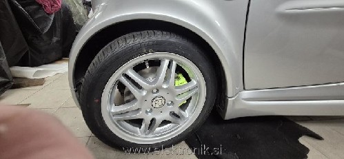

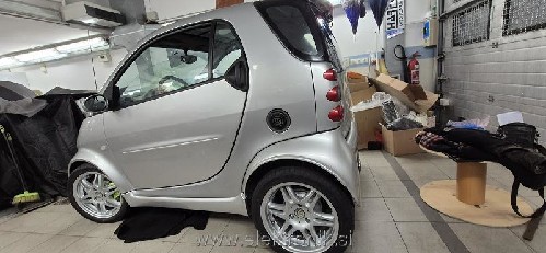

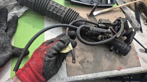

Smart Brabus je enak kot tista dva na povezavah. Celo barva je ista.
Smart ima zelo smart sistem regulacije turbine v kombinaciji, elektronika, vakuum in nadtlak.
 Velikost datoteke:  71.53 KB
 Pogledana:  14 krat
Urejene zavore z novimi batki in tesnili

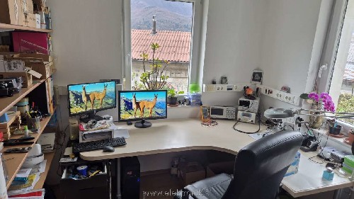

Po xx letih končno pospravil delavnico.
- Lepše izgleda
- Našel par "izgubljenih" stvari
- Kar nisem rabil zadnjih 5 let dal v škatlo za odpad.
- Dobil kup prostora za novo šaro Whistle

Opa! Corner office. Lepo.

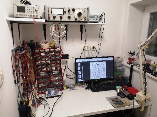

Tudi jaz sem pospravil in dodal polico zgoraj. Našel par uporabnih stvari in pridobil prostor

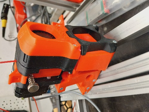

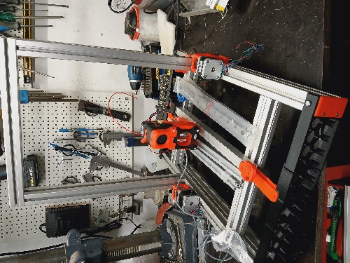

Neč. Jeseni naprej. Switchwire bo moral počakat komponente in sestavljalca. d'oh!
