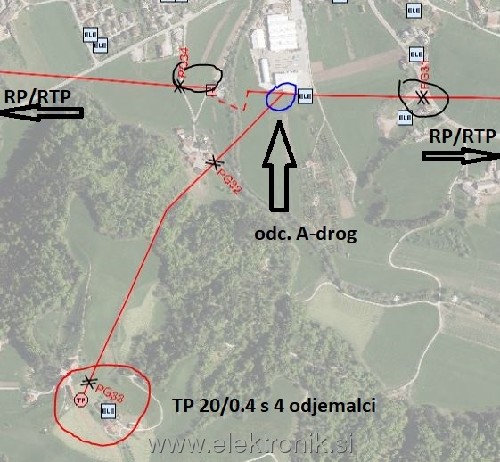

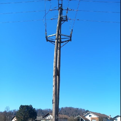

Malo ste nekateri začeli razmišljati po svoje, zato bom dodal še mojo razlago, kakor sem razumel nam poslani dopis s strani elektro Maribor.
Monterji naj bi imeli nalog zamenjati tak odcepni A-drog kot je na spodnji sliki. Sem našel tudi nek podobno situacijo omrežja na mojem področju, katera bi lahko bila tudi na Ptuju.
Če so obojestransko odklopili omrežje in tudi ozemljili (črno obkrožena stikala), verjetno ni bi ločeno in ozemljeno pred TP-jem na odcepu (rdeče obkrožen TP, stikalo), menjal se je lahko z modro obkrožen A-drog. In če je na tej rdeči obkroženi TP začel delovati nekaj kW hranilnik, je zadeva jasna.
Napaka monterjev, ker niso bili ozemljeni z vseh strani, in napaka odjemalca ker je imel vgrajen/priklopljen neprimeren (ali okvarjen) razsmernik.

Točno takšno stanje sem opisal v predhodnem postu.
Verjetno pa je nekdo pri odcepni TP, ko mu je zmanjkalo elektrike, vključil enofazni (lahko tudi trifazni, vendar v času, ko sta bili dve vrvi že odklopljeni) DEA kar preko kakšne hišne vtičnice.
Ravno zaradi takšnih primerov je treba vse pomožne vire, za katere ni potrebno soglasje elektrodistribucije, vezati preko preklopnega stikala 1-0-2.
