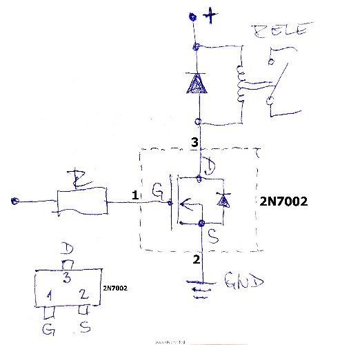

V prvem prispevku te teme, kjer je postavljeno vprašanje, je ena shema... kot kaže je zavajujoča na nek način. Ventila sta vezana na GND in C ali D tranzistorja, tako da po tej shemi NPN ali N-ch ne more biti.
Če je na vezju N-ch MOSFET recimo 2N7002, potem ventila nista vezana na GND ampak na napajalno napetost, kar je bolj običajno kot na GND.
Ko boš naslednjič risal in se šel reverse engineering, bodi natančen, saj je od tega odvisna uspešnost iskanja nadomestnih komponent. Če narediš tako banalno napako, se stvari obrnejo na glavo in s tem zavajaš vse, ki pomagamo.
Prispevkov: 1972
Aktiv.: 12.88
PrispevekObjavljeno: Pet Mar 28, 2025 12:53 am    Naslov sporočila:   Odgovori s citatom
Res je.
Potrebno je biti natančen, povedati že v začetku čim več, narediti ostre fotke, navesti podatke itd.... da ne vlečemo z vprašanji osnovne informacije.
Kakorkoli, osnovna shema okoli mosfeta in releja ni daleč od tega v priponki.

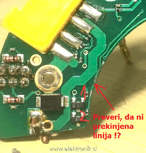

Glede meritve večje SMC diode zna biti OK. Po vsej verjetnosti je shottky dioda, ki ima manjšo vrednost (0,169V) kot navadne usmerniške diode (0,61V).

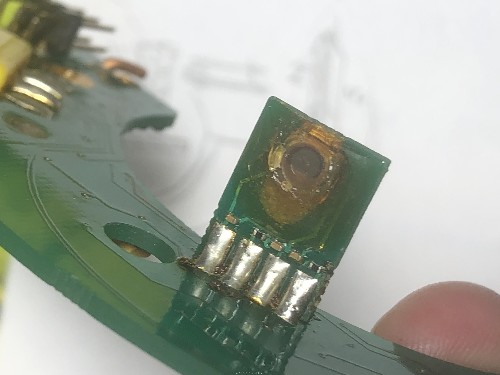

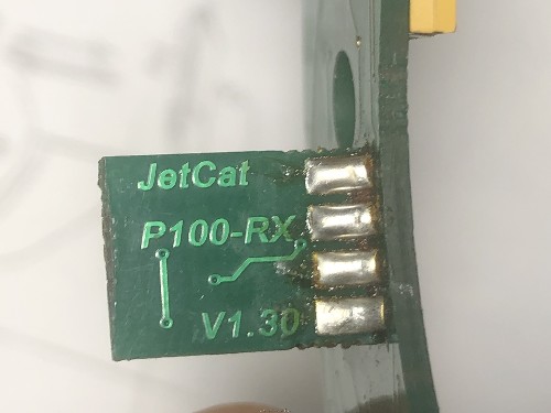

Tisto kar ti je odpadlo dol s ploščice s štirimi kontakti, ki je pod pravim kotom pritrjena na plošči bi bil lahko hall senzor.
Kaj ti ga je odbilo mogoče veš ti ali je treščilo vse skupaj od tla, da se je odtrgalo ali kaj drugega.
Očitno ti je pofrezalo tudi notranji rob vezja, linijo, ki gre do enega mosfeta preko smd upora na G pin. Preveri zato povezavo do spodnjega mosfeta. Na sliki izgleda, da je prekinjena.
Če ne najdeš hall senzorja (poglej v notranjost škatle, če leži kje v kotu ali je kje zataknjen) in njegove oznake potem boš težko popravil tole turbinco.
Nova plata je 100$ + xx$ poštnina.

Ja tako je. Turbina je bila zakucana in pri takih obratih ko starter porine v kompresor se vse strese in popada stran kar ni privijačeno pa še tisto je vprašanje. Tisto povezavo na robu sem že preveril in se komaj drži in jo bo treba urediti.
Hall senzor je še na platki ampak nanj je bilo naknadno nekaj dolepljeno..

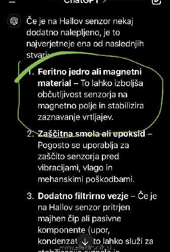

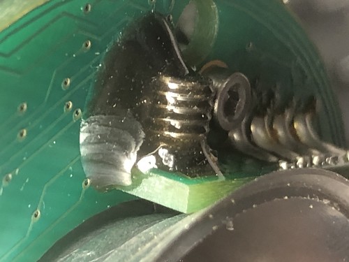

Kar se pa tiče tistega senzorja Hall kao, je pa na njega naknadno nekaj zalepljeno in je odpadlo. Moram nekje izvedet kaj to je. Mogoče kakšno tuljavica itd...

Tisto kar si imel zalepljeno na Hall senzorju je bil verjetno del vijaka brez glave. S tem dejansko narediš točno to kar si sam obkrožil v besedilih.
Vijak naj bo navaden pocinkan. Ne nerjavni!

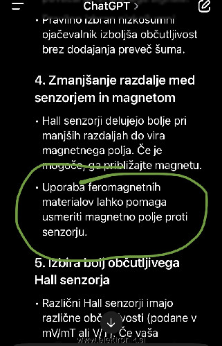

Zanima pa me, če ima kdo možnost ,da naredi test, hall senzor na neki iddaljenosti od magneta, koliko je v odstotkih razlika v kvaliteti "užitnega" stopničastega signala s feromagnetom na hall-u in brez njega.... Imam občutek da kar velika... 30% .. Think
