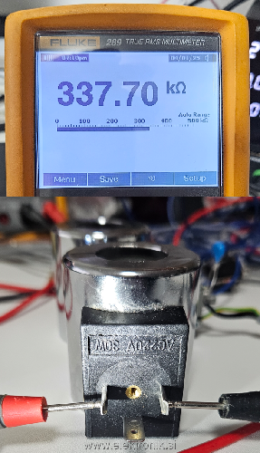

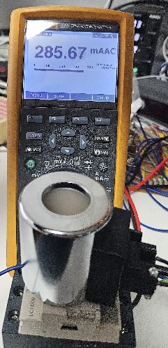

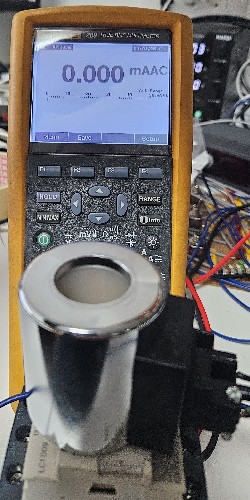

Na sliki so meritve:
1. Upornost same tuljave
2. Amperaža preko oprtega kontakta releja z RC členom 10n+100ohm
3. Amperaža preko sklenjenega kontakta releja z RC členom 10n+100ohm

Te meritve so zelo čudne Shocked ali pa nimam pojma Think
Če je upornost res 337,7Kohm, potem že po ohmovem zakonu pri 230V znaša tok 0,68mA. Pri AC ventilih je tok v resnici manjši, kot bi znašal po ohmovem zakonu, seveda je odvisno od jedra tuljave... nekateri imajo lamelirano jedro, nekateri sploh ne, oziroma je jedro sam batek, ki se premika.
Od kod tok 285mA pri taki upornosti, mi ni jasno in seveda, kako za vraga ima lahko tuljava tako visoko upornost, to je nemogoče, nekaj mora biti vmes, nekaj je še notri in... tale majčkena tuljava pa 30W, res da piše, ampak 30W se že mora precej hajcat ane.

Meritve so kakrše so razen, če Fluke laže Rolling Eyes
