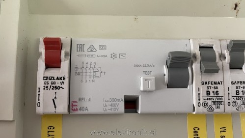

Tole imam za celo hišo.
Torej bi bilo vseeno smiselno, da vgradim 30mA KZS? Ali je dovolj ta, ki je že vgrajen. Me ne moti, če odklopi celo hišo zaradi tega.

Meh, po želji. Tale je sicer 300mA kar te ne varuje ravno pri direktnem dotiku. Včasih so dajali 300mA kot glavno stikalo in varovanju preboja faze na ozemljitev oz. kovinskih delov (ohišja pečice itd) in posebej 30mA za kopalnico, kar te dejansko varuje pred električnem udaru.
V praksi je tako, da če bo prišla vlaga nekam v vtičnico in bo tok stekel na ozemljitveni vod bo tudi tale ven zabrisal.

Če te ne moti, potem lahko ostane kot je. Če bi te pa motilo, pa bi moral ali glavni FID zamenjati s selektivnim ali pa KZS za kopanico vezati vzporedno k glavnemu FID stikalu.
Prilagam pa v priponki primerjavo tokokroga s 16 A C- inštalacijskim odklopnikom v TN sistemu ozemljevanja z dodanim FID stikalom in TT sistemu z obveznim FID stikalom.
