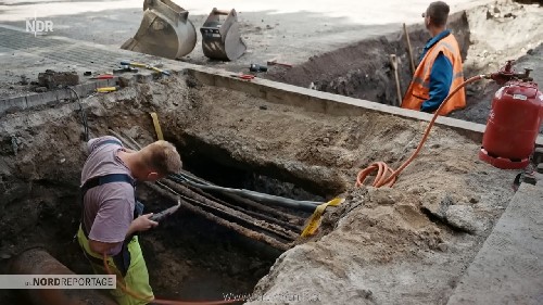

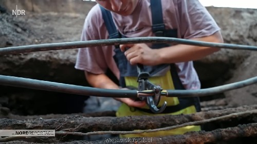

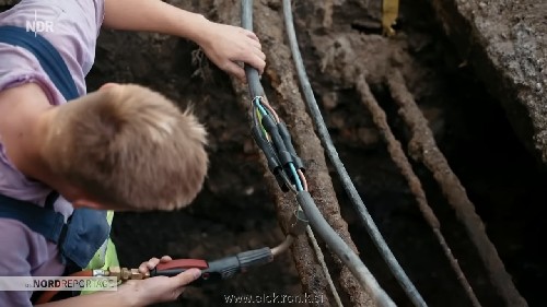

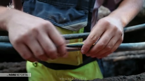

Popravilo poškodovanega kabla za ulično razsvetljavo v Nemčiji.
