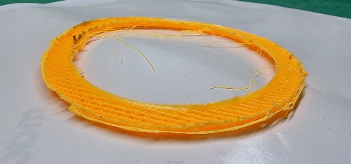

Peter123 je napisal/a:
Poslikaj do kakšnega rezultata si prišel.
evo, takole izgleda ...
je TPU 85
material je na vrhu printerja na dveh rolicah. Se vrti solidno, ne preveč teško. Je pa sedaj skoraj poln kolut.

PrispevekObjavljeno: Čet Okt 23, 2025 10:26 am    Naslov sporočila:   Odgovori s citatom
Meni deluje previsoka temperatura.
V infillu mi deluje kot da je vse nekaj stopljeno?
Nižja temp in počasnejše printanje.

PrispevekObjavljeno: Čet Okt 23, 2025 11:06 am    Naslov sporočila:   Odgovori s citatom
šoba ni medenina, je jeklo, pomik je 30 ...
infil je še najboloj ok, robovi se pričnejo vihati.
Peter123
Prispevkov: 1500
Aktiv.: 7.14
Kraj: Lj.
PrispevekObjavljeno: Čet Okt 23, 2025 11:33 am    Naslov sporočila:   Odgovori s citatom
Sem mislil, da si printal "donut".
Če si imel "ravno" spodnjo površino, ki se je zelo zakrivila potem je lahko težava v prenizki temperaturi mize in/ali slabemu oprijemu na mizo.
Če je dejansko "donut" potem ti manjkajo "support-i".
maki
Pridružen-a: Čet 17 Jan 2008 8:02
Prispevkov: 340
Aktiv.: 1.53
Kraj: Logatec
PrispevekObjavljeno: Čet Okt 23, 2025 2:19 pm    Naslov sporočila:   Odgovori s citatom
ja res je nekaj podobnega kot krof, ali so suporti za to obvezni? pri drugih materialih taka oblika ni problem. Mogoče bi moral zunanjo steno narediti precej debelejšo ... hmm
