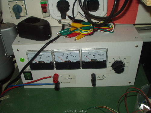

Za polnjnenje akumolatorjev ter za večje trajne tokovne obremenitve je najbolje uporabiti variak+ustrezen trafo. Takole izgleda moj.
Tole seveda ni preveč primerno za rabo pri delu z elektroniko. V ta namen imam druge usmernike.
