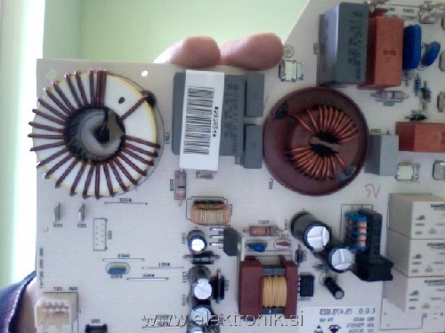

Probaj slikat ploščo še iz vrhnje strani. Po moje je to plošča, ki sem jih že nekaj popravil. V stiku so končni tranzistorji 2 kom. pa verjetno še gretz - usmernik, pa varovalka. Gre za tovarniško napako ker orig. tranzistorji ne prenesejo premočnega zagonskega toka. Rabiš 2 kom. močnejših tranz. + gretz cca 5A + varovalka. Vse skupaj materijala za cca 45 eur, ker so tranzistorji svinjsko dragi. Samo ne vem, če je to ta plata, ker jo ne vidim od zgoraj...

a je dovolj razlocno? kuhalnik sem ze sestavil skupaj, tako da imam zaenkrat samo taksno sliko. Lp

A je kje na plošči veliko hladilno telo, ki gre čez celo ploščo (na robu plošče), na njem pa so pritrjeni 4 veliki tranzistorji?

Ne, nic takega. Kot hladilno telo je v odrezanem delu plosce samostojno namescen ventilator. Prakticno je plosca ki se vidi na sliki cela plosca. Na desnem delu kjer se ne vidi so samo se prikljucki za kable.

O.K. Potem je to plošča od drugega aparata....
