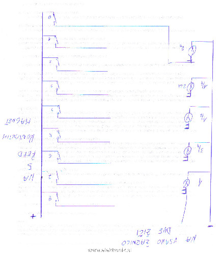

PrispevekObjavljeno: Pet Jan 26, 2007 5:43 pm    Naslov sporočila:   Odgovori s citatom
to bi naj bila povezava v sondi nevem pa kak povezati na lučke

andrejj
Prispevkov: 4253
Aktiv.: 17.95
Kraj: 8232 Šentrupert
PrispevekObjavljeno: Pet Jan 26, 2007 6:37 pm    Naslov sporočila:   Odgovori s citatom
Je mogoče iz konektorja kabel gre na napajanje in lučke?Koliko je napetost napajalnika?

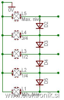

igo
Prispevkov: 3641
Aktiv.: 16.00
PrispevekObjavljeno: Pet Jan 26, 2007 7:32 pm    Naslov sporočila:   Odgovori s citatom
Poglej če so bile kje uporabljene diode.
Ena možnost je ta spodaj.
Na posamezen priključek pa lahko vežeš po dve stikali vzporedno, razen na spodnjega, kamor vežeš samo spodnje stikalo.

gasilko
Pridružen-a: Tor 15 Nov 2005 17:52
Prispevkov: 267
Aktiv.: 1.13
Kraj: maribor
PrispevekObjavljeno: Sob Jan 27, 2007 9:33 am    Naslov sporočila:   Odgovori s citatom
Napajanje je 24V enosmerna napetost ,nahaja se na tovornjaku ta verzija od igota je dobra kakšne diode naj uporabim? Reed kontakta pa vežem dva skupaj tako da na določeni dolžini premikanja plovca ostane tisti del nivoja prižgan Question
