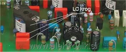

Poskusi zamenjati kristal z LC krogom kot je v klasičnem stereo dekoderju.
Olaf
Pridružen-a: Tor 14 Nov 2006 20:09
Prispevkov: 127
Aktiv.: 0.56
PrispevekObjavljeno: Sob Feb 17, 2007 5:37 pm    Naslov sporočila:   Odgovori s citatom
Sem razmišljal v tej smeri (da bi quartz nadomestil z neko nadomestno vezavo) pa nimam blage ali se to sploha da in kako naj to zvežem. Mogoče kak link?
To mi deli!
Aktiv.: 33.04
PrispevekObjavljeno: Sob Feb 17, 2007 6:00 pm    Naslov sporočila:  LC krog Odgovori s citatom
Tako izgleda.
38 kHz lc krog
 Velikost datoteke:  16.19 KB
 Pogledana:  5278 krat
