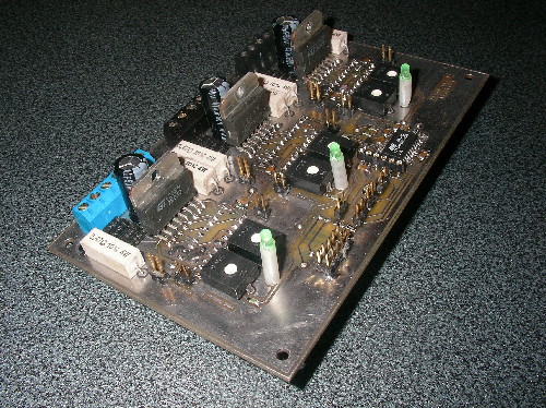

No tole sem danes dokončal. Jutri bom iskal pa primeren kos aluminija..

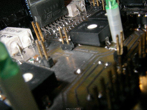

To boš imel za brushless ali za koračne? To je obojestranska plata? Kako ti uspe tiste moške kontaktne letvice tako lepo prilotat? Plastiko premakneš?

@zrno: Videl sem že CNC, ki je bil narejen s pomočjo zajle. Verjemi, da deluje odlično. Drugale pa ja, letve so odlična stvar, a ravno tako draha, pa še SW je potem precej drugačen.

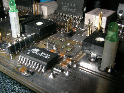

@NeoTO: To je za koračne motorje. Plata je obojestranjska. Ja plastiko dvignem, če je to potrebno, a že pri načrtovanju pazim, da je tega čim manj.
Prilagam še kakšno sliko.

Tale konreoler je z L298. Ni čisto resna stvar. Je bolj za poskus. Na plati je mogoče opaziti tudi ATTiny26. Ta je zato, ker bom poskušal v mirovanju zmanjšati tok skozi motorje.
Če se bo obneslo bom ta trik uporabil v enem drugem boljšem kontrolerju.

NeoTO je napisal/a:
Moške letvice imajo na eni strani plastike manjše vdolbinice, ravno pravšnje da skrijejo spajko z zgornje strani. Seveda je potrebno za spajkanje dvigniti plastiko tako kot je napisal Darko.

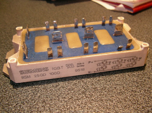

PrispevekObjavljeno: Sre Feb 28, 2007 6:17 pm    Naslov sporočila:   Odgovori s citatom
Upam, da bo tole dovolj močno za kakršen koli motor mojega CNC-ja.
