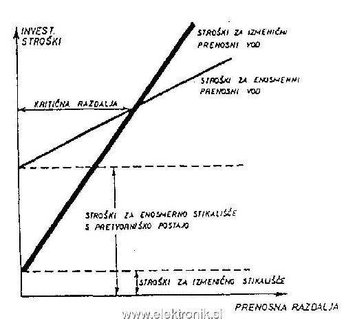

Vprašanje je bilo, zakaj prenos električne energije z enosmernim tokom na velike razdalje?
Razlog so stroški!
Enosmerni nadzemni vod je cenejši od izmeničnega pri enaki prenosni zmogljivosti, vendar se zaradi dragih pretvorniških postaj izplača le pri daljših prenosih. Na sliki 1 je prikazana primerjava stroškov za enosmerni in za izmenični vod. Razdalja pri katerih so stroški ekvivalentni se imenuje kritična razdalja. Pri nadzemnih je kritična razdalja 500-1000km, pri podzemnih 50-100km in pri podmorskih 30-50km.

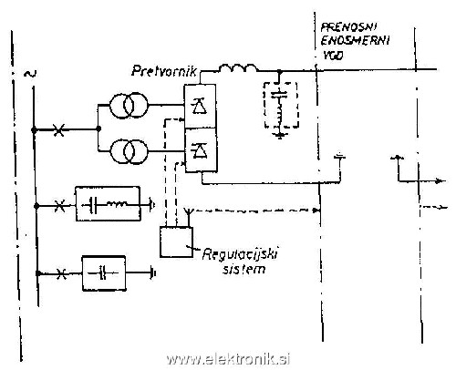

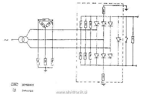

Osnovni elementi pretvorniške postaje (slika 2) so krmiljeni usmerniki. Ti so bili najprej živosrebrni krmiljeni usmerniki, sedaj pa uporabljamo le tiristorje, ki so silicijeve krmiljene polprevodniške diode. Posamezni tiristorji so za napetosti do 4.4 kV in tokove do 1250 A. Da dobimo ustrezno napetost oz. ustrezni tok, jih vezemo zaporedno in vzporedno.
Tiristorji so z zaščitnimi prenapetostnimi odvodniki povezani v mostič, ki je priključen na tri faze izmenične napetosti, in na dva enosmerna priključka.
Bolj izravnano enosmerno napetost dobimo v primeru če je mostič priključen na dva trifazna sistema napetosti, ki sta med seboj premaknjena za 30°.
Glede na zakasnitveni, vžigni kot a deluje mostič kot usmernik (0° < a <90°) ali pa kot razsmernik, invertor (90°< a < 180°). Pri tem je čas, izražen v električnem kotu a med trenutkom, ko preide sinusna komutacijska napetost vrednost nič, in trenutkom vžiga, začetka prevajanja toka konvertorja.
Pretvornisko enoto sestavljajo poleg mostiča še trifazni transformator in pa prenapetostni odvodniki (slika 2). V pretvorniški postaji (slika 3) se nahajajo poleg ene pretvorniške enote (za enopolni sistem) oz. dveh pretvorniških enot, še izmenični filtri za zmanjšanje harmonskih tokov v izmeničnem omrežju, enosmerne dušilke in enosmerni filtri za zmanjšanje valovitosti enosmerne napetosti, stikala in elementi za kompenzacijo jalove moči (kondenzatorji oz. kompenzator-ji jalove moči).

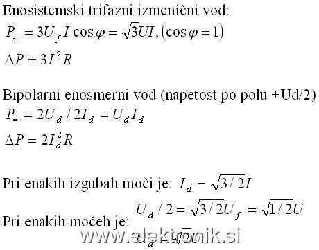

Oblikovanje enosmernih nadzemnih vodov je podobno kot pri izmeničnih nadzemnih vodih, le da so vse dimenzije manjše pri enakih prenosnih zmogljivostih in napetostnih nivojih. Tako Je za enosmerni nadzemni vod potrebna širina trase ožja, manjše so varnostne razdalje, enostavnejša konstrukcija stebrov (pri bipolarnem vodu rabi le dva vodnika) in nižji nivo izolacije.
Če primerjamo prenos enake močl, z enakimi izgubami in enakimi prerezi vodnikov med enosmernim in izmeničnim nadzemnim vodom dobimo naslednja razmerja: (slika 4)
Upoštevajoč predpostavke na sliki 4 vidimo, da bi bil 400 kV trifazni prenos ekvivalenten bipolarnemu enosmernemu prenosu ±284 kV.
