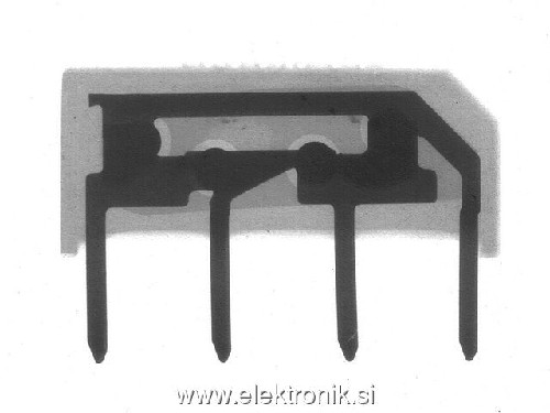

Tranzistor se najlažje odpre z žago. TO3 ohišja z navadno žago za kovino, majhne tranzistorje z žago rezljačo. Najbolje je žagati naokoli ohišja, tako da žaga ne seže v volumen tranzistorja. Če gre žaga v ohišje, lahko poškoduje notranjost.
Večji graetzi imajo že narejeno luknjo. Če je nimajo, vrtanje ni priporočljivo. Če ne gre drugače, se luknji zvrta na obeh strani graetza. Tam običajno ni nič razen plastike. Graetz lahko pritrdiš na hladilnik tudi tako, da vzameš (kovinsko) ploščico, ki je za centimeter ali dva daljša od greatza. Na obeh koncih zvrtaš luknji (v ploščico, ne graetz) za vijak, ki sta med seboj bolj oddaljeni kot je širina greatza. Ta ploščica drži graetz na hladilniku.
Na priloženi sliki je rentgenski posneteg graetza, ki se ga ne sme vrtati.

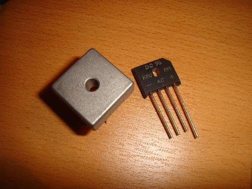

Seveda pa v primeru, kot je na spodnji sliki vrtanje ni potrebno. Če v projektu nastopa večji tok, ponavadi kupim greatze z že vgrajeno luknjo.

Kako izgleda graetz od znotraj sem videl - prejšnji crknjeni graetz je bil počen in sem ga razpolovil. Le da je tisti imel že zvrtano luknjo. Ker mi pa ni bilo jasno zakaj so tiste vdolbine (to je bilo tudi omenjeno zakaj) sem predvideval da so mogoče namenjene za izvrtanje luknje. Da bi direktno probal izvrtat sem tudi pomislil... vendar sem zaradi tega ker imam samo en graetz raje opustil idejo Smile

Praktično nobena elektronska komponenta nima nakazanih lukenj, ki bi se lahko vrtale. Tiste vdrtine so verjetno dovodi v formi kalupa skozi katere priteče plastika, ko proizvajajo graetz. Vdrtine so posledice batov, ki pritisnejo plastiko pod pritiskom v kalup. Take vdrtine ali ponekod izrastke se vidi skoraj na vsaki plastični stvari. Na primer tudi na ohišju monitorja ali tastature. Ponekod so na notranji strani, nekje pa tudi od zunaj.
