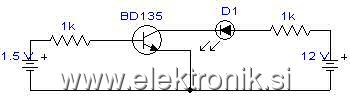

Če tranzistor dela, bi v tem primeru morala LED svetiti, seveda pa je možno da kateri drugi del ne deluje več (predvsem LED).

Če si LED vezal brez predupora (upor 1k med 12V in anodo led diode na gkrusi-jevem vezju) si najverjetneje skuril LED diodo, ali pa tranzistor. Pred LED diodo moraš vedno dati predupor za omejitev toka. Enako velja za tranzistor (upor 1k med 1,5V baterijo in bazo).

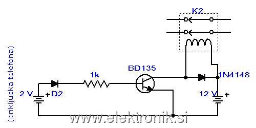

Ta vezava pa bi naj krmilila rele. Wink
Za tranzistor lahko uporabiš skoraj da katerega koli, mora pa biti NPN tipa (seveda če trenutno preizkušen več ne deluje, kar je zelo verjetno). Standardni primer takega tranzistorja je naprimer BC547 (no tega bi jaz uporabil).
Zelo pa pazi na polariteto diode ob releju. Ta dioda preprečuje, da bi visoka inducirana napetost ob izklopu releja uničila tranzistor. Priporočljivo je, da je to kakšna dioda s kratkim odzivnim časom. Če jo obrneš napačno, boš dobil kratek stik!
Dioda D1 (med + telefona in bazo) verjetno ni potrebna, je pa res da imam izkušnje s temi motorčki, da jih je ob zagonu pogosto potrebno malo zagnati, tako da nebi bil presenečen, če ob startu dobijo kak impulz izmenične napetosti (čeprav zelo maloverjetno) - v tem primeru ta dioda morda ni odveč.
Drugih posebnosti pa naj ne bi bilo, seveda pa reči če so.

Predvidevam, da je vzrok v BD139, ki ima kar veliko porabo na bazi. Vzemi raje kakšen BC547, ki je dovolj močan in se običajno uporablja v takšni vezavi. Na bazo veži upor 1k in poizkusi, če deluje.

Aja, če pa nisi prepričan v delovanje transformatorja probaj nanj priključiti LED, ki ji seveda dodaj predupor okrog 1 k Omega . Če zamenjaš polariteto LED diode, ne bo nič narobe (samo zgodilo se ne bo nič), bo pa verjetno kritično, če ji ne daš predupora -> :blowie: !

1N4148 je mala signalna silicijeva dioda, torej nic od tistega kar naj bi bila zascitna dioda na tuljavi releja. Vzemi raje nekaj v stilu BAT48 ali kaksno od manjsih SB (slednje bi bile se najbolj primerne od nastetega).
