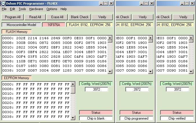

Takole ... šlo je brez problema.
Ker nimam pripadajočega hardwera, ga ne morem preizkusit.
Ko sem ga v Vellemanovem programatorju - simulatorju postavil v RUN mode, pa mi utripata izhoda RA2 in RA3 - LEDici LD3 in LD4.

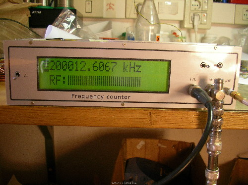

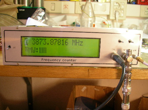

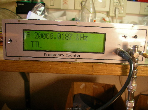

No počasi bom končal frekvencmeter by S53MV. Narediti moram le še dno in pokrov škatle. Kasneje je predviden še TCXO za 10 MHz in dvojilnik frekvence. Tako bo referenca frekvencmetra bistveno bolj stabilna.
Še nekaj slik..
 Velikost datoteke:  1.47 MB
 Pogledana:  10 krat
 Velikost datoteke:  1.41 MB

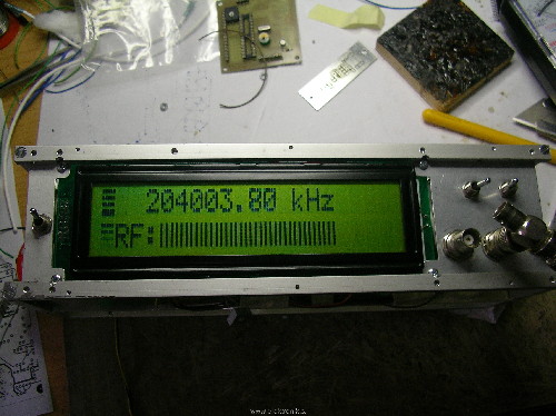

Čelna plošča je potiskana s pomočjo "spam"-a in laminatorja. Če gre na baker, zakaj nebi šlo na aluminij !
 Velikost datoteke:  1.55 MB

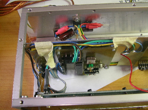

Maskirni trak sluši za začasno učvrstitev žic, kasneje bo odstranjen.
 Velikost datoteke:  1.48 MB

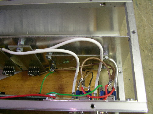

Ohišje je narejeno s pomočjo dveh okvirjev iz Al profila 5x6 mm. To mu daje izredno robustnost.
 Velikost datoteke:  1.45 MB
Aktiv.: 60.04
PrispevekObjavljeno: Ned Avg 19, 2007 8:15 pm    Naslov sporočila:   Odgovori s citatom
Tak način izdelave ohišja omogoča pritrditev stikal in displeja na škatlo in ne na čelno ploščo. To pa pomeni, da čelno ploščo lahko naredimo zadnjo in jo ob montaži ne poškodujemo.

Darko lepo izgleda.
Eden iz med redkih tvojih projektov, na katerem bo pic ? Wink
Aktiv.: 60.04
PrispevekObjavljeno: Ned Avg 19, 2007 8:27 pm    Naslov sporočila:   Odgovori s citatom
Jah no.. Pa merilnik tranzistorjev.. Moram preštudirat PIC-e, ker sem tu uporabil 2 x 20 LCD, namesto 1x 16. V ta novi prostor bi se dalo še kaj prikazati. Recimo stabilnost, ali pa gibanje frekvence navzgor ali navzol glede na prejšnjo frekvenco.
