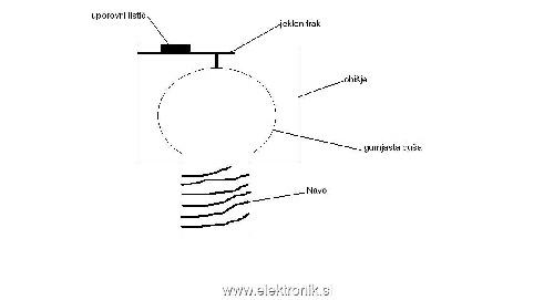

Predlog za izdelavo tlačnega senzorja.
LP, Jani

Prosim, da mi malo več poveš o uporovnem lističu, ki je na skici kot element pretvorbe sile v električno vrednost, kako izgleda, kje se ga kupi, v kakšnih gabaritih je, o tem ne vem nič.

Uporovni listič hm Smile
Poznam delovanje, vse ostalo, kje se ga dobi, kakšen je, koliko stane, pa na faxu žal niso povedali Smile Saj vem najbolj pomembne stvari. Najboljše bi bilo, da napiše nekdo, ki je z njimi že delal.
LP, Jani[/quote]
