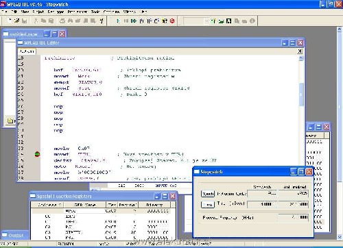

Mogoče si se malo zmotil pri računanju, ker sem sedaj izmeril s Stopwatch in se prekinitev dejansko zgodi 5 us prej kot v 4ms. Zato sem dodal še 5 nop ukazov pred vnos nove vrednosti V TMR0 in sedaj pride naokrog (do naslednje nastavitve TMR0 na 7) v točno 4ms.
Moraš upoštevati, da se timer povečuje s taktom 1/16 glede na kristal, zato tista 2 cikla po nastavitvi vrednosti nista 2 vrednosti v timerju ampak le 2 urina cikla od prvih 16, ki bodo povečale timer za 1.
Upam da si razumel, tukaj še "dokaz" Smile

Imaš pa prav ja da MPLAB v simulaciji nameri 3995us. Seveda imaš prav tudi da 2 cikla po katerih začne šteti TMR0 ni enako 2*16us, ampak samo 2us.

Breakpoint je samo eden, in sicer je lahko kjerkoli na začetku prekinitve, saj tako ugotovimo čas, po katerem se sproži prekinitvena rutina in znaša v mojem primeru točno 4ms.
Sicer pa nima veze, brez problemov bi delovalu tudi brez tistih 5 nop ukazov, samo sem moral preveriti, če imam prav, ker mi stvar ni dala miru Very Happy
