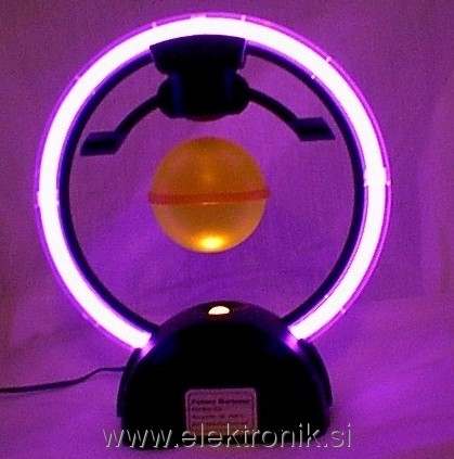

Danes dobiš magnetne levitatorje brez žice (druga slika), pa še svetijo se za povrh. Res pa krogle ne moreš premikati levo in desno.
Načeloma pa en magnet ne more lebdeti v zraku nad drugim (razen če se vrti).
