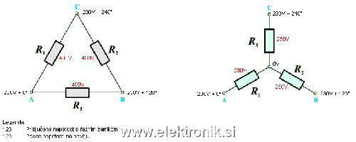

nekdo na internetu je napisal/a:
Fazna napetost je napetost med posamezno fazo in nično točko v večfaznih izmeničnih sistemih.
Medfazna napetost je napetost med dvema fazama v večfaznih izmeničnih sistemih.
Nična točka je tista točka kjer se pri črki Y vse tri črtice združijo.
Še slika za lažjo predstavo.
 Velikost datoteke:  36.34 KB

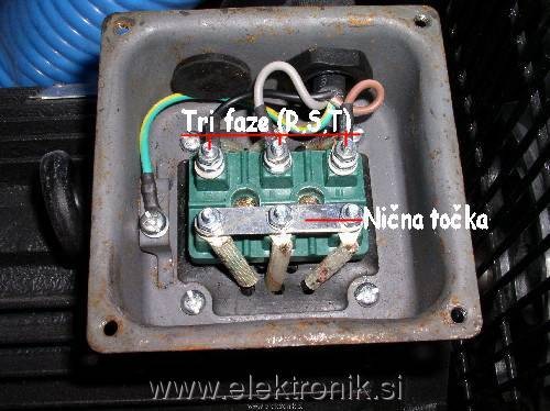

PrispevekObjavljeno: Ned Maj 25, 2008 1:17 am    Naslov sporočila:   Odgovori s citatom
Čisto na kratko.
230V fazne napetosti je 400V medfazne.
Napetosti so vektorske veličine in se tako tudi seštevajo. Če meriš napetost med katerim koli faznim vodnikom in ničelnim mora biti vrednost cca 230V. Med katerima koli faznima vodnikom pa cca. 400V. Tako je v naši koki.
Pa prosim za previdnost, to so nevarne napetosti.
Pravilne oznake faznih vodnikov so L1, L2 in L3. RST oznake so bile nekoč uporabljene in so še ostanek starega sistema.
Upam da slika razjasni ostale težave.
