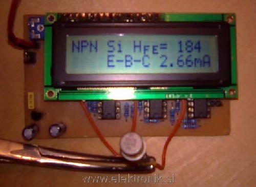

Jaz sem vezje pa vse sestavil vendar mi pri odprtih merilnih sponkah ne napiše "no component" temveč ves čas nekaj meri včasi za diodo, tranzistor. Ko pa se mu več "neda" pa mi izpiše črke po celem ekranu. Zanima me samo če se še komu kaj podobnega dogajalo.
Spet odgovarjam sam sebi. Malo sem pregledal tiskanino in opazij hladen spoj. Evil or Very Mad Tako da sedaj dela.

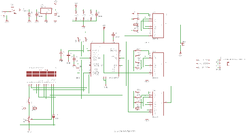

Etola se spravljam narediti tale tester v Eaglu, pripenjam sliko sheme, če bo kdo malce pregledal da nisem kaj pozabil ali karkoli; mislim, da je vse ok, kasneje ko končam vse pa prinem še vse ostalo. Smile
 Velikost datoteke:  52.6 KB
 Pogledana:  151 krat
LP! Gregor
