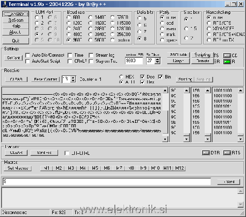

Na današnjih procesorjih take pretvorbe (če so dobro narejene) nebi smele nikakor vzeti več kot 1% časa procesorja ( še to se mi zdi veiko ).
Pretvarjati je potrebno le tistih nekaj 10 bytov, ki jih izpisujemo na zaslon.
Pa še za to si lahko vnaprej naredimo tabelo z vsemi 256 vrednostmi.
Taka "pretvorba" potem pomeni le izpis iz tabele.
Našel sem samo eno sliko, kjer je to vklopljeno. Izpisanih je samo 9 bytov v dec, hex, bin obliki, to je šala mala, tudi če bi jih izpisoval 10x toliko.
Nasplošno so današnji procesorji dovolj zmogljivi, da se karkoli na serijskem portu da narediti brez izgube podatkov.
Hitrost serijskega porta se meri v bytih na sekundo, procesor je zmožen obdelati več 10 MB na sekundo.
Bray terminala sicer ne uporabljam, sem ga pa preizkusil in se mi je zdel simpatičen.
V vsakem primeru ne bi škodilo če se prikaz na zaslon loči od dela ki dejansko prenaša podatke.
Prikaz dec, hex, ... vrednosti/podatkov na zaslon se lahko dogaja na vsakih 300 ms ali celo manj, pa uporabnik tega ne bo zaznal.
Saj ni nujno da se za vsak sprejet byte celoten zaslon izriše na novo, sumim namreč da se nekaj takega dogaja če se zaradi pretvorbe v dec, hex in podobno izgubljajo podatki.
Če za izpis uporabljaš TextBox, je tudi to lahko vir težav, saj ni narejena za pogosto izmenjavo podatkov.
Naredi si svojo custom kontrolo za izpis, glede hitrosti bi moralo biti precej boljše.
Lp, Gregor

@gregoral
Ni problem v pretvorbi ampak v izpisu. Za izpis je uporabljen navaden TMemo, ki postane obupno počasen, ko ima par sto vrstic. Ne razumem pa čisto dobro kaj si hotel povedat s tisto sliko terminala iz leta 2004.
Zasnova Terminala je zaenkrat pač takšna kakršna je in že v osnovi ni bila mišljena za velike hitrosti in veliko podatkov oziroma terminalsko delo ampak bolj za debugiranje. In ker takega programa/orodja takrat ni bilo sem si ga naredil. Osnova terminala je nastala takrat, ko na računalnikih še ni bilo USBjev in je večina komunikacije s periferijo potekala pri 9600bps. Na srečo me skozi leta pri dodajanju novih funkcij malo rešujejo vedno večje zmogljivosti PCjev.
Za večje hitrosti in večjo količino podatkov predlagam uporabo Putty-a. Terminal ni nikoli bil namenjen za take stvari.

@bray
Upam da nisi vzel mojega posta kot kritiko, in upam tudi da boš vzel to, kar ti pišem, kot dobronamerne nasvete
- slika iz leta 2004
Zanimalo me je kako izgleda vmesnik kadar je to vklopljeno. Ker nisem imel pri roki ničesar kar bi lahko priklopil da bi se v bray terminal prenašali podatki, sem moral sliko poiskati na netu.
Zadnja verzija ki si jo dal v linku glede same zasnove ne izgleda prav nič drugačna.
- TMemo
Predvidevam torej da gre za delphi.
Še vedno velja kar sem napisal za TextBox: to niso kontrole ki so bile namenjene za tako uporabo.
Napiši si svojo kontrolo, saj ni toliko dela, le lotiti se je treba.
Za ideje si poglej katerega od hex editorjev.
- fixed-width fonti
- vsaka vrstica naj ima enako število znakov (če se le da)
- za bin verjetno ni potrebe da se izpisuje za vse prikazane podatke (loči in prikazuj samo trenutno vrstico v bin)
mogoče lahko za bin narediš tudi "grafični izpis"
| Koda: |
▄ 3 ▄▄ | ▄ ▄ ▄ 3 | ▄ 4 ▄▄
Verjetno pa bi se našlo še kaj kar bi se dalo izboljšat.
Zavedam pa se kako lahko je pametovati o stvareh ki bi jih nekdo drug moral narediti, še posebaj če svoje delo brezplačno deli z drugimi.
LP, Gregor
