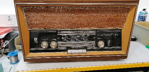

Sem novi na temu forumu in imam tudi radio portorož savica, pa bi mogoče menjal blago na sprednji plošči radija, mogoče ima kdo informacije kje bi lahko dobil kaj podobnega Very Happy

PrispevekObjavljeno: Sob Jan 16, 2021 10:34 pm    Naslov sporočila:   Odgovori s citatom
dare.nova je napisal/a:
....mogoče ima kdo informacije kje bi lahko dobil kaj podobnega Very Happy
Točno takega boš težko dobil, sam sem kupoval blago v tej trgovini na Rudniku.

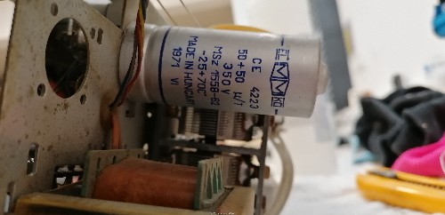

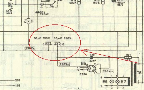

Trenutno sem se lotil menjav kondezatorjev na radiju Portorož pa sem naletel na kondezator z oznako 50+50 uF 350V, na načtu ima kondezator tri priključke fizično pa vidim samo dva, ali ima kdo kakšno ideja kaj potrbujem da bo stvar špilala

PrispevekObjavljeno: Sre Jan 20, 2021 4:04 pm    Naslov sporočila:  Masa Odgovori s citatom
Treji priključek je masa skupna za oba elektrolita. To je alumunijasto ohišje. Poglej na spodnji strani šasije in videl boš pod matico veliko podložko s terminalom za priciniti žico.

Se pravi da ga lahko zamenjam z dvema kondenzatorjima po 50uf v zaporedni vezavi

Ne! Poglej shemo, ki si jo gori pripel.

Seveda dva kondezatorja - vzporedna vezava
Mislil sem prav, samo narobe sem napisal
Aktiv.: 33.05
PrispevekObjavljeno: Sre Jan 20, 2021 10:09 pm    Naslov sporočila:   Odgovori s citatom
Tudi vzporedna vezava ni, še enkrat poglej shemo!

PrispevekObjavljeno: Sre Jan 20, 2021 10:29 pm    Naslov sporočila:   Odgovori s citatom
Uporabim dva kondenzatorj 50uf, kjer negativna polja vežem skupaj na ohišje radija pozitivna pa po shemi. Ali ni tako?

PrispevekObjavljeno: Sre Jan 20, 2021 11:21 pm    Naslov sporočila:   Odgovori s citatom
Tale 2x50uF ELMMKO elektrolit sem že nekajkrat videl, da je sicer kot tak brezhiben, le spodnja gumica ob vijaku se malenkost napihne in zato ohišje (- pol) izgubi stik s šasijo.
Tako, da mogoče preden kar takoj menjaš, za test poveži ohišje kondenzatorja z žico na šasijo.
V kolikor bo brum izginil, odstrani kondenzator in z nožem malenkost obreži napihnjeno gumico in kondenzator montiraj nazaj. Lahko bi tudi vmes vstavil kakšno podložko podložko ustreznih dimenzij.
