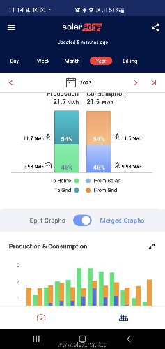

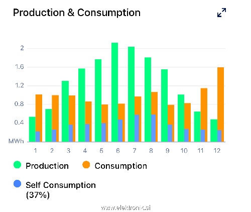

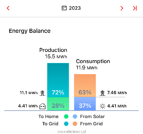

Recimo, da imaš denar na strani, ki ga inflacija papca. Doma imaš več ali manj porihatano, nimaš kreditov, 2 novejša vozila, križarke in eksotični kraji te ne zanimajo.... ,mi smo se odločili za SE. Izpluneš 15.000 in pozabiš nanje.
11,9kW na strehi, čeprav bi bilo dovolj 9kW.
Novembra in decembra je poraba precej narastla, ker sem dal kalorifer v toplo gredo.
Nekateri pišejo, da poleti pridelujemo, da pozimi trošimo, vendar se tudi pozimi pridela kar dober delež. Če nebi bilo kaloriferja, bi pridobil iz sonca okrog 50%.
Julija in avgusta sta 2 klimi šibali 24/24.
