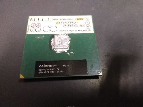

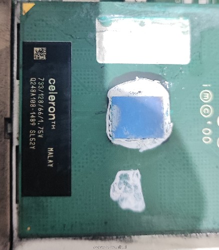

Iščem star Celeron procesor, če kdo ima odkupim.
gre na PGA 370, frekvence 733Mhz, Ostalo je na sliki.
 Velikost datoteke:  717.88 KB

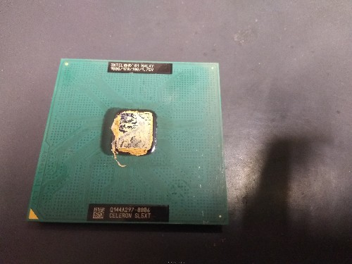

rplink3r je napisal/a:
Točno takega (1,75V) nimam.

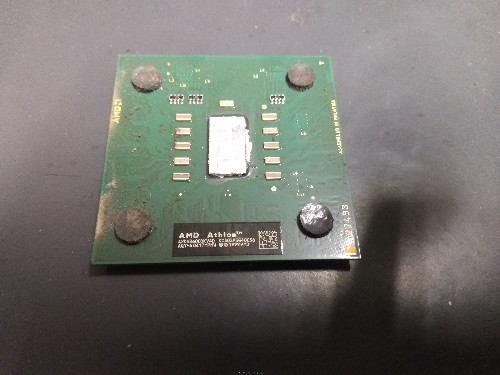

Od podobnih imam tole. Če imaš kje jumperje za nastavitev voltaže na 1,7V potem bi šel skrajno desni.
 Velikost datoteke:  441.14 KB
 Pogledana:  13 krat

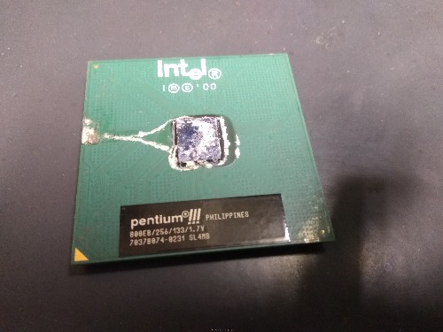

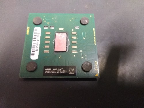

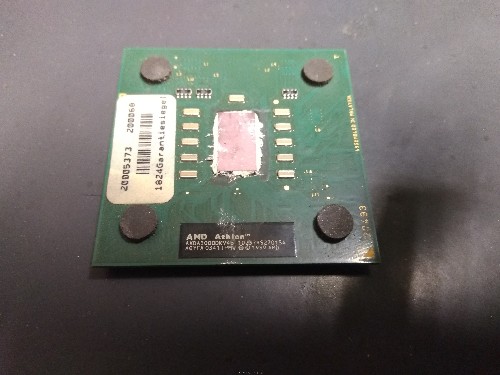

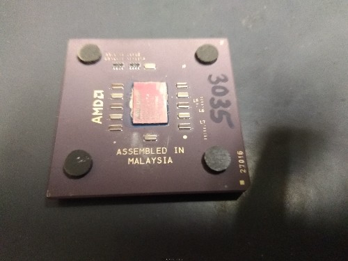

Pozdravljeni

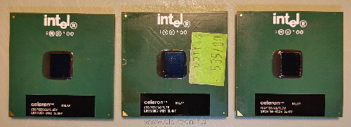

jaz imam nekaj, če kaj pomaga
 Velikost datoteke:  3.22 MB
 Velikost datoteke:  3.27 MB
 Velikost datoteke:  3.65 MB
 Velikost datoteke:  3.16 MB

Še dva
 Velikost datoteke:  3.32 MB
 Velikost datoteke:  3.25 MB

Hvala vsem za ponujeno, sem se dogovoril z DusanK za procesor zaenkrat, je najbljžje referenčnemu.

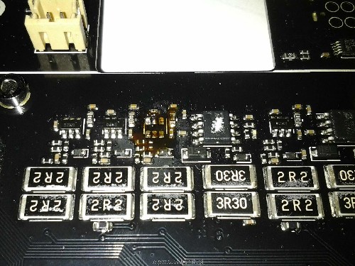

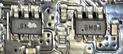

Na mizi imam polnilnik ISDT C4evo.
Skurjeni so step-down pretvorniki za desne tri kanale. (Vsaj eden od teh je imel v stiku vhod, zato polnilnik ni delal nič.) Na sliki so to trije SOT-23-6 na levi, četrti je malo bolj desno. Tretji je odspajkan. Iz napisane kode GM2Q ne najdem nič. Glede na to, da je tukaj avtor videl napisano GM0N, torej samo prva dva znaka enaka, sta morda samo ta dva bistvena.
Če kdo pozna oznako čipov, podatke ali pa njihov vir, se priporočam.
 Velikost datoteke:  225.19 KB

Pa si prepričan, da je GM in ne 6M?
Jaz najdem pod 6M PWM regulator RP500N series.
rp500-ea.pdf

V komentarjih za ta video je omenjena oznaka GN2Q vendar je iz slik (priloga spodaj) jasno razvidna oznaka GMxx.
To bo zato BL8032 500KHz, 18V, 2A Synchronous Step-Down Converter.
Tudi glede na vezje, kjer so čipi z oznako GM0N, linije kažejo, da je pin1 GND, pin 3 pa Vdd.
Primer oznake
 Velikost datoteke:  1.22 MB

wow, imam popolnoma enako napako na tem polnilcu. Na mojem piše GM2X mi pa že od začetka ni deloval en kanal in ker je bil ravno za AA/AAA nisem pogruntal. kasneje se je to spremenilo da ne dela nič razen da se par stvari greje.
Sem brskal pa nič pametnega...
