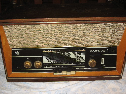

Da ne odpiram nove teme. Ali ta radio sploh ima UKV? Potem pa naprej o težavah... Iskra Portorož TS z gramofonom.

Tale na sliki ne. Nima UKV področja.

s53al je napisal/a:
Če ima UKV mu na stekleni plošči tam kjer je pri tebi napisano Portorož TS piše Portorož UKV.

Hvala obema za odgovor in imata prav.
Da obrazložim. Ta radio je od žlahte kot prejšnji iz spodnje teme PTR 818.
Radio je bil v eni zidanici v precej vlažnem prostoru. Ko sem ga dobil na dom, je rabil nekaj časa, da je delno prišel k sebi. Potenciometer za glasnost je blo potrebno precejkrat zavrtet levo/desno, da se je pojavil rahel šum. "Knofi" za preklop SV, 49M, in KV so bili nekaj časa "mrtvi". Med večkratnim preklaplanjem so se te tudi zbudili.
Antena je zaenkrat 2m bakrene žice 1,5m2 (navodila za izdelavo antene sem našel v tej temi, nisem jo pa še naredil). Sliši se pecej tujih postaj, med drugim tudi tudi eno slovensko in hr. Na KV sem zasledil tudi telegrafijo, HI.
Gramofon se pa ne odziva, mrtvo. Res pa, da še nisem naredil nobene meritve.
Sheme v tej temi sem našel, ko kliknem na njo mi pa pokaže prvo stran tega foruma.
Bi prosil, če lahko še enkrat kdo prilepi shemo tega radija.
Želja žlahte je, da bi vsaj gramofon delal, če že UKV ne.

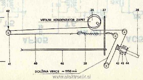

Če boš radio razdiral bi mi prav prišle poslikave kako je napeljana vrvica. Imam enak radio na čakalni vrsti za popravilo,ker ima veliko okvar večinoma mehanskih,šele nato pridejo električne na vrsto,ko se bo kaj lahkotnejše premikalo. Zaradi dolge izpostavljenosti vlagi se noben vrtljivi del ne premakne za stotinko.

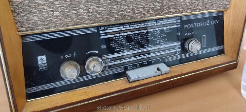

mene pa zanima, če ima kdo viška tipko za radio Portorož UKV. Na sliki se vidi, da je ena izmed tipk polomljena in bi jo rad zamenjal.

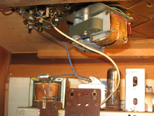

Naredil sem meritve za gramofon, če bi se mogoče dalo usposobit.
Do transformatorja pride 233V.
Tamm je vzporedno vezan kondenzator 1000V in oznka 4700M.
Kapaciteto mi pokaže 4,721 nF. Še en takšen kondenzator pride na stikalo na ročici. Oba imata neskončno upornost.
Na motorčku (rdeča žica) sta brikani.
Med modro in zeleno žico dobim 233V, upornost 90 ohm.
Med modro in rdečo žico dobim 116V, upornost 90,7 ohm.
Sta kriva kondenzatorja ali motorček oz. oboje?

Motorček je 110/220V z dvemi navitji,sedaj povezani zaporedno (rdeč vodnik) in priklopni vodniki zelena in modra za 220V. Glede na podane meritve imaš pravilne napetosti. Če rotor ne vrti preveri mehaniko (rja ali zatrdelost osovine s pušami)
Demontiraj in raztavi motor, sčisti osovino in ležajne puše ter jih malo naolji ali rahlo namaži z mastjo in ponovno sestavi. Če s prsti zavrtiš os rotorja se ta mora lepo vrteti.

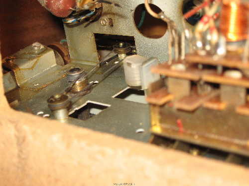

Dolžan sem še slike napeljave vrvice, samo v globino nisem posegal.
Prvo sliko verjetno že imaš.
Druga je pa za silo...
Edit: Nastavek za ploščo se ročno vrti bp. Ležaji se pa slišijo (glasno).

Ja, prvo sliko imam,sedaj tudi tvojo,tako da spodnji del napeljave vrvice mi je sedaj dovolj jasen. Če bo možna še slika napeljave vrvice na koleščku vrtljivega kondenzatorja bo manj zapletov. Moj primerek je še založen na čakanju.

Danes sem se lotil, da bi odvil motor pa so vijaki lepo zapepljeni, tako da nisem šel "nasilo"naprej.

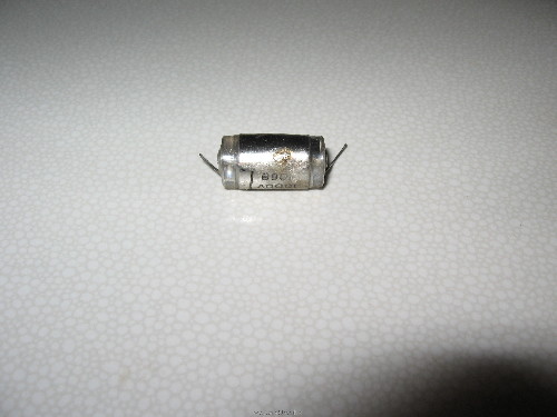

Spotoma sem ugotovil, da ima kondentator na sliki eno pikico, ki kaže, kot, da bi bil prebit? Ta je spodaj na trafotu. Kapacitivnost pa vseeno kaže. Upornost neskončna...
Glede, da je napetost izmenična, obstaja možnos, da je ta problem? Ugibam.
1000V nimam, lahko dam kaj okoli 275V?
Še to, včasih se ob vklopu motorček zavrti za 1/4 obrata, ampak samo včasih.

Tale je sam filtrirni
