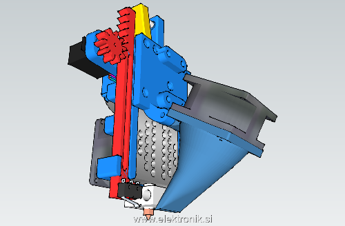

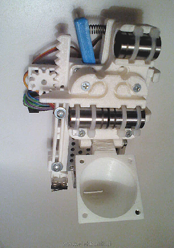

Izdelujem majhen 3D printer, na katerem bom tudi uporabil "auto bed leveling". Narejeno je s čisto navadnim mikro stikalom iz vzroka, da sem kar nekaj let bil vodja proizvodnje induktivnih stikal in zato zelo dobro poznam njihove prednosti in slabosti. Preprosto mikro stikalo je dosti uporabnejše od induktivnega za ta namen, pa naj bo katerokoli bilokaterega proizvajalca induktivnih stikal.
Na sliki je videti kako sem izvedel montažo serva in mikrostikala.

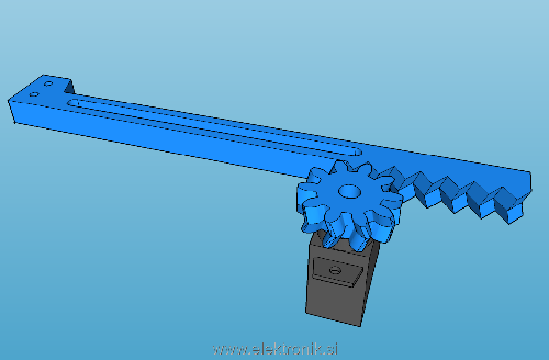

@Branez, tvoje ideje me vedno navdušijo. Si tale "auto bed" dejansko že preizkusil? Kakšna pa je zračnost mehanizma za spuščanje stikala, verjetno bo le ta vplivala na meritve?

Zračnost je minimalna. Tudi jaz sem imel pomisleke na to, zato sem pripravil nov zobnik in zobato letev z zamaknjenimi zobmi. Ko sem sestavil in preizkusil eksteruder, sem ugotovil, da ni potrebno menjati in je ostalo tako kot je.

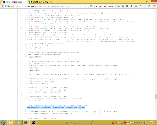

Naložil sem marlina 1.1.0-rc3
V vrstici 713 sem definiral ;
#define REPRAP_DISCOUNT_FULL_GRAPHIC_SMART_CONTROLLER
in hvala bogu ekran deluje.
Sedaj me pa zanima ,če program razume, da je aktivirana tudi sd kartica in enkoder? Ali moram to posebej definirat v vrsticah 670 do 674. ?

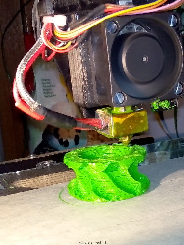

Zato sem včeraj odstranil motor exstrudorja ,na sd kartico naložil gkodo in nizkocenovni tiskalnik iz stare omare pognal. Glej ga njega je začel plesati ,ko se je ogrel. Pray
Motorček exstrudorja pa še vedno nič. Eh? Če pa ga premestim na kontakte x ali y osi lepo dela.
