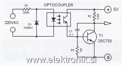

Imam vprašanje glede tega ali se je že kdo igral z podobnim primerom kot je na spodnji sliki. Izhod tega vezja bi peljal na uC vendar nikakor ne najdem pravih vrednosti elementov da bi imel na izhodu ali "0" ali "1". Na strani kjer je 220V ac bo eno stikalo, kadar bo sklenjeno bi želel potem imeti na izhodni strani logično stanje.
Sem pomeril zadevo pa imam najnižjo napetost na izhodu cca. 2,5 V ali pa 5V.
Kakšen predlog?

Ali je R1 pravilno preračunan, glede na parameter diode optocouplerja ? Mogoče se tranzistor ne odpre dovolj, za poln preklop.

To naj bi bil, verjetno, senzor prisotnosti 220VAC.
Jaz sem ga delal brez tranzistorja, samo pullup upor za +5V in kondezator za izgladitev. No, ja in uporabil sem optospojki, ki je imela dve svetleči diodi obrnjeni vsaka v svojo smer, tako da je optospojkoa osvetljena v obeh polperiodah.

Vilko ideja je da prekinjam 220V na vhodni strani z gumbom.Na izhodni strani optokoplerja pa želim imeti signal 0-5V, ki ga lahko peljem na pin uC.

Na 220VAC strani prekinjati z gumbom ima smisel samo, če istočasno vklapljaš in izkljapljaš kako napravo, in uC bi moral vedeti, ali je naprava pod napetostjo ali ne.
Če temu ni tako, daš tipko kar na +5V strani med maso in uC z pull up uporom.
Tisto, da je tranzistor odveč, še vedno velja.

Vem da bi bilo lažje vse skupaj izvest z tipko. Vendar mora biti tako izvedeno s tem stikalom, ki prekinja 220V; izbiram 2 načina delovanja programa.Seveda bi bilo z tipko lažje.
