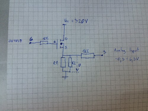

Kako bi določil vrednost uporov na spodnji sliki?
Čip je UC3843an
Mosfet pa IRFPE50
Hvala za pomoč

Upor na sliki je za omejevanje maximalnega toka. Formulo za izracun najdes v podatkovnem listu cipa. Pa ne pozabi na tuljavo met fetom in napajanjem, ker drugace ti bo usel dim

hvala za pomoč.. dim je ostal in vezje deluje Very Happy
